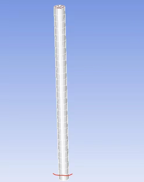

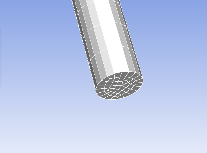

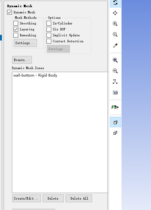

小白求大神指点一二,做的是一个活塞泵的流体仿真,通过profile定义活塞底部运动没有问题,预览动网格的时候显示负体积报错,在活塞底部运动到画线那个位置时出现负体积,就是侧面网格第一个节点的位置。动网格只选择了层铺方式,出现负体积的位置(最后那张图)网格质量看起来也可以,感觉设置的东西很少,但是想不明白哪里出问题了。。。。。。

动网格建议最好不要使用结构网格,如果必须结构网格的话,那你的网格重构设置要足够精细,或者时间步足够小,不然网格重构速度跟不上你的网格变形速度。
