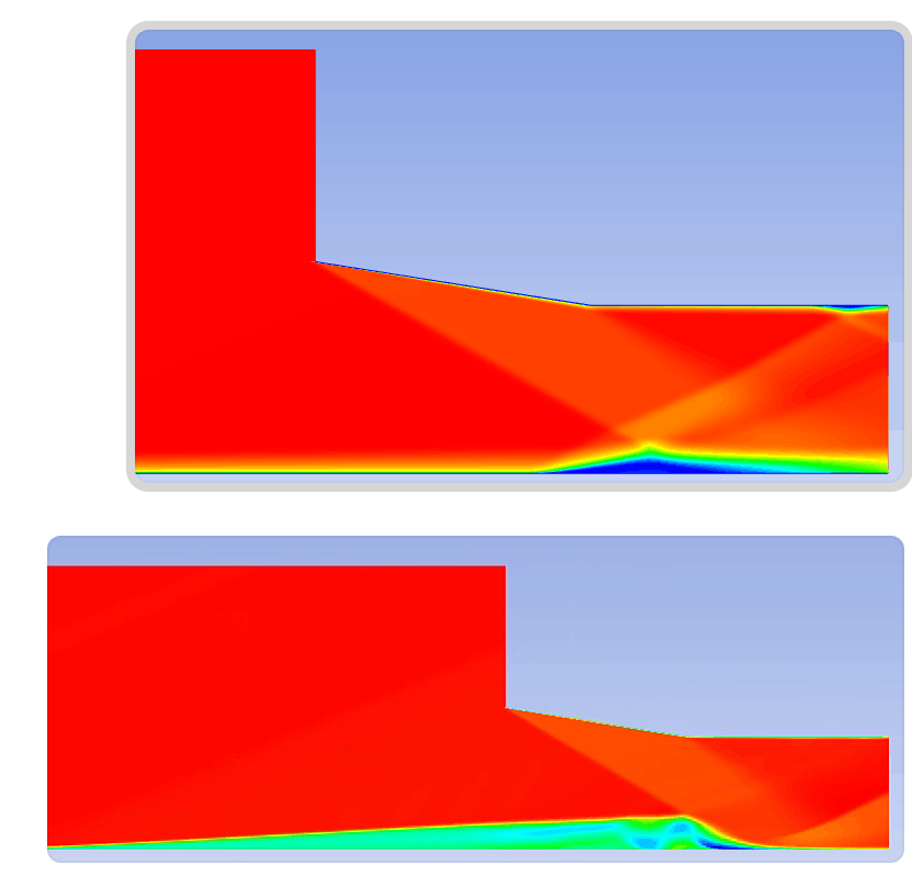

利用FLUENT来计算激波边界层相互作用的问题,先用RANS模型(SST模型)计算到稳态,然后再转为LES,但是残差一直变大,分离区一直变大,和文献差异很大,想请问一下有人知道是啥原因吗?试过调整亚格子,求解方法等,然后还是不行,一筹莫展,关于用FLUENT计算LES的SWBLI问题的文献基本找不到。请问有人知道吗?

上图是SST的结果,下图是LES-KET模型计算若干个周期后的结果(残差振荡一直变大,未收敛)
