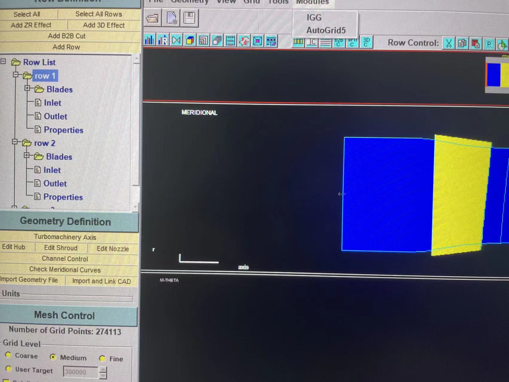

各位大佬,我想请问一下关于如何改变autogrid5 中导叶的攻角,我想调整导叶攻角的角度来进行模拟。谢谢帮助

ROW-Blades-Main Balde-Geometry,右键选择Properties,里面有一个选项是“apply a rotation”,选择一个轴,固定一个点,就可以让叶片旋转了
