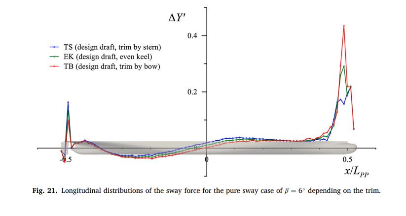

请教一下,这种沿船长分布的压力系数曲线图,是不是先将船体表面压力系数沿y方向积分,得到单位船长的横向力,再将每一小段的横向力沿X方向画出来就可以了。我按这种思路尝试过,但得不到数据,积分出来的结果为0,不知道有没有大佬能够实现

对称几何/运动,稳定情况横向力为零正常。。。

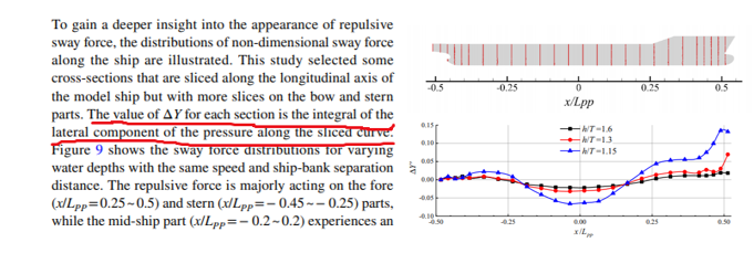

感谢您的回复,我的这个工况是带漂角的,因此有横向力。另外,我已经根据一篇文献画出来了这个图,文献内容见图片。  详情 回复 发表于 2022-5-30 09:40

 楼主| 发表于 2022-5-30 09:40:11 | 显示全部楼层
