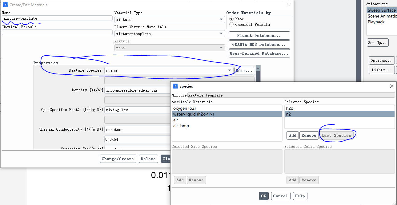

fluent中pach的时候,想要patch最后一项,但是混合物的最后一项被隐藏了,怎样可以显示出来,或者怎样patch这个组分。

总量为1,其他都已经patch,最后一项还要patch吗?

有很多种组分,我只是想patch其中的某些组分,有些组分刚开始不需要, 但是刚好想要patch的最后一项看不到  详情 回复 发表于 2022-3-8 10:02
但是刚好想要patch的最后一项看不到

patch里最后一项组分没有,那你可以在混合材料里面调整一下顺序,把不需要设置的放在最底下

用的是fluent里自带的化学反应机理,好像改不了顺序  详情 回复 发表于 2022-3-8 15:04

设置的组分是在材料里面修改,材料可以add,remove,不可能不能改顺序
