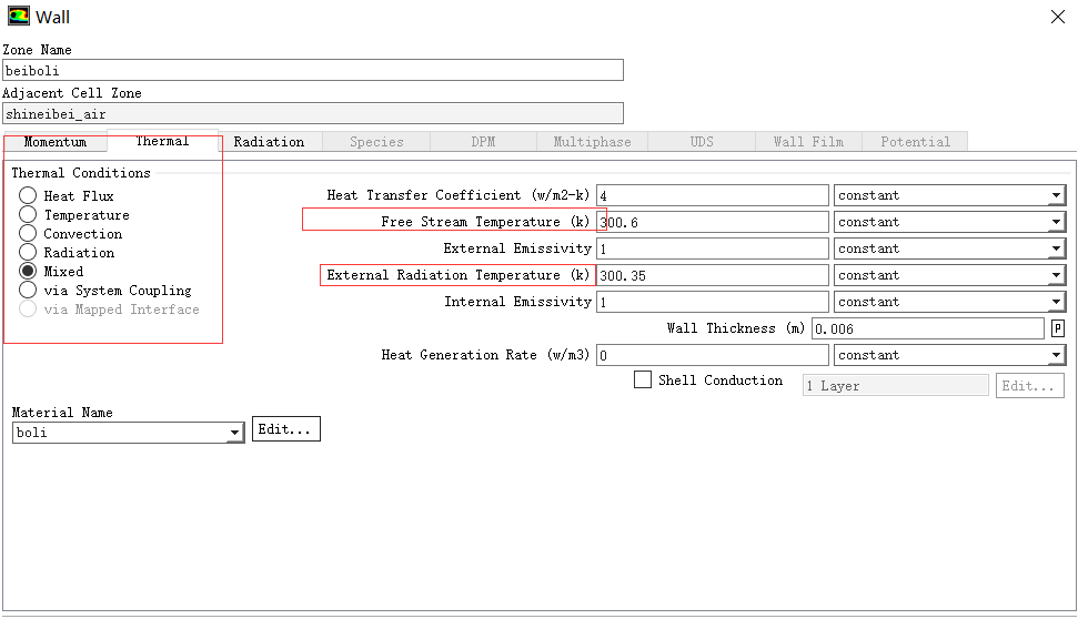

各位好!我近期在用fluent做一个空调房间传热的小case,我在做这个小case之前,先计算了外界环境对建筑外表面围护结构的影响,得到了外墙和玻璃的温度和热流,现在我想继续算这个空调房间的传热,设定如下:
空调房间恒温恒湿,玻璃为普通玻璃,透光透视,房间上下,左右绝热。
主要问题:
1.设置边界条件时,玻璃窗的热边界条件应该使用哪种边界条件计算比较好?
(使用过mixed,但是结果在房间内表面有一圈冷空气,我觉得这个自由流和外部辐射温度应该是外界环境的相关温度,我的小case只有室内空气,不太对) DTGY8@1EON9K)MKD](U2FO6.png

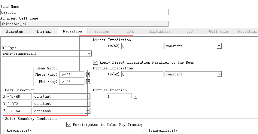

2.如何设置玻璃窗的辐射边界条件?
使用的DO辐射模型,设定玻璃为半透明,但下面这些参数该如何设置,玻璃与房间内墙的辐射该如何计算?是否需要设置玻璃材料中的吸收系数等,还是在这个辐射边界条件中设置可见光和红外透射系数等就可以了?
