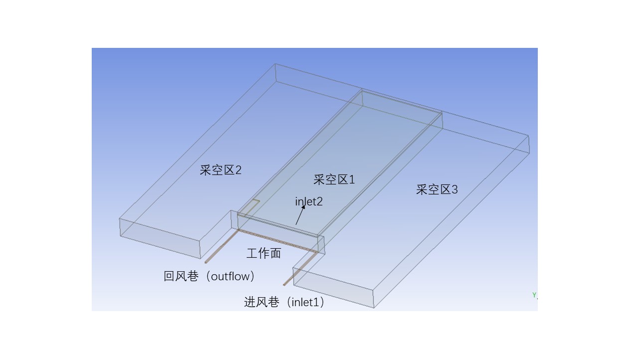

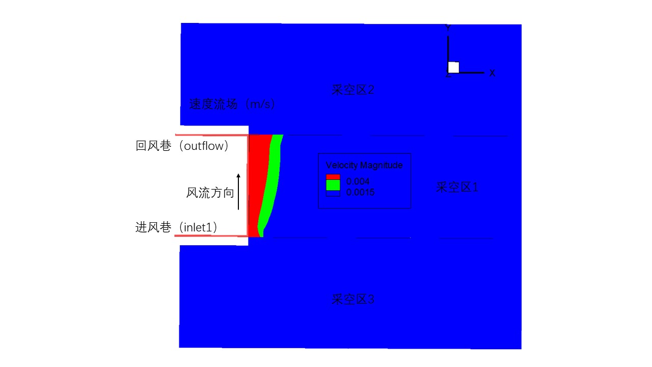

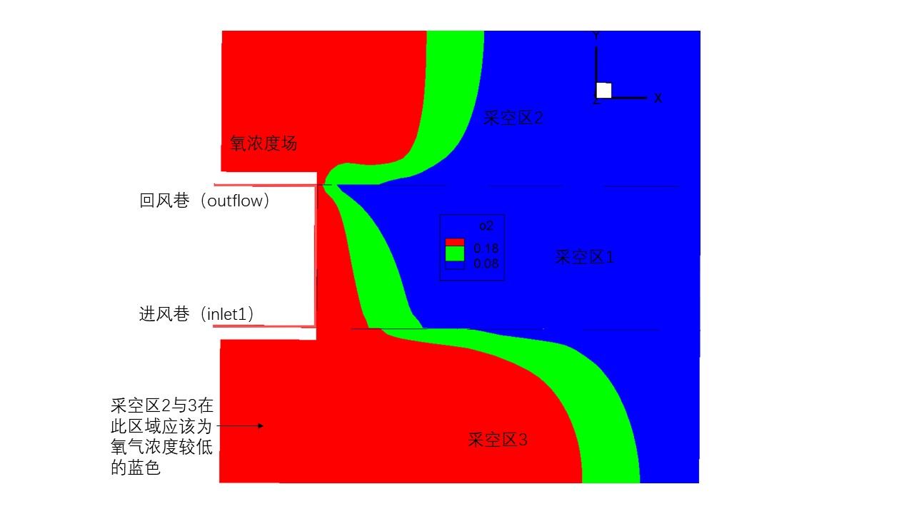

请教各位老师,采空区模拟过程中,采空区速度流场正常,氧气浓度分布混乱是问题出现在哪方面?
其中物理模型:共分为3部分,长宽高为800×300×69与1000×300×69(采空区2与3)。边界条件:采空区1利用udf设置采空区内孔隙率分布、耗氧源项以及采空区1上部速度入口(前100米),进风巷设置为速度入口1,回风巷作为自由出口。采空区2与采空区3设置为多孔介质区域,固定孔隙率,其余保持默认。
模拟结果:采空区内速度流场(Z=0)符合实际情况,但氧浓度场在采空区2与3不正常分布,由于采空区中的氧气由风流中提供,采空区2与采空区3中风流几近为0,氧气浓度却很高。怀疑采空区2与采空区3只设置了多孔介质条件,其余保持默认,未设置扩散条件导致氧浓度分布异常,但是不确定设置哪个参数进行调节。

你上面这个结果是计算了多少步得出的?另外残差收敛了吗?要是计算已经收敛,那建议你检查一下回风巷的速度是向外流还是向里流,感觉是出现回流导致回风巷附近浓度增加了。

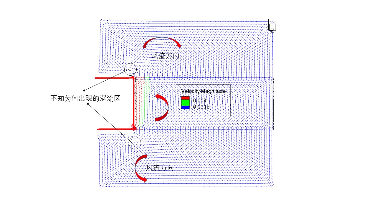

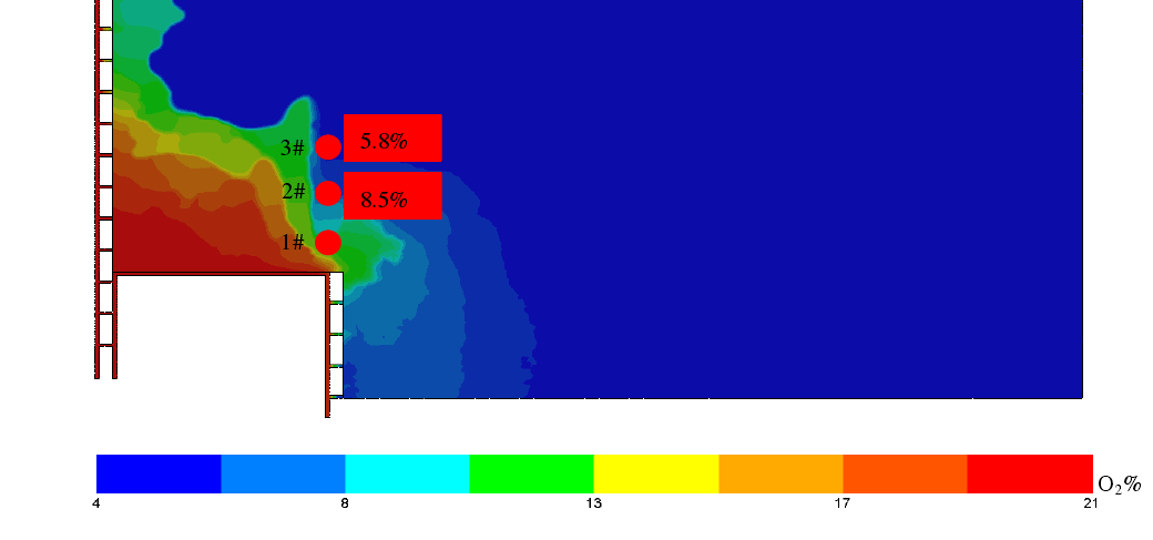

谢谢您的指导,关于模拟我是计算了500步,计算是收敛的,主要是不只是回风巷,进风巷的氧气浓度也不对,气体应该主要分布在中间部分,两边在交界处有气体逸散,模拟结果这样逸散太大,我把风流矢量图以及想要达到的效果图给您看看 演示文稿1.jpg 氧气浓度.png
