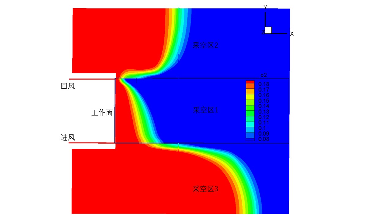

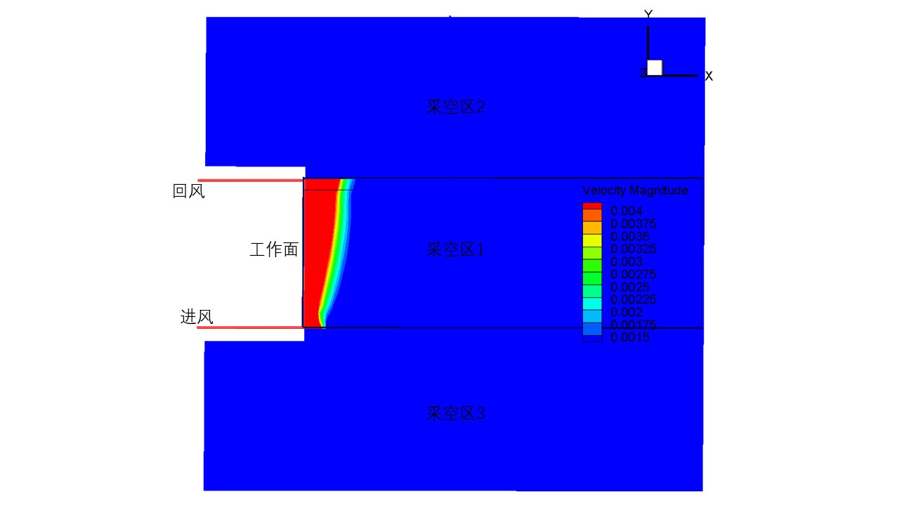

问题:模拟过程中,采空区风速流场正常,但是在采空区2与采空区3氧气浓度逸散严重,按道理采空区氧气是由进风巷进风以及采空区1上部漏风提供,风速较小时,氧浓度应该趋近于0,求问应该如何解决。

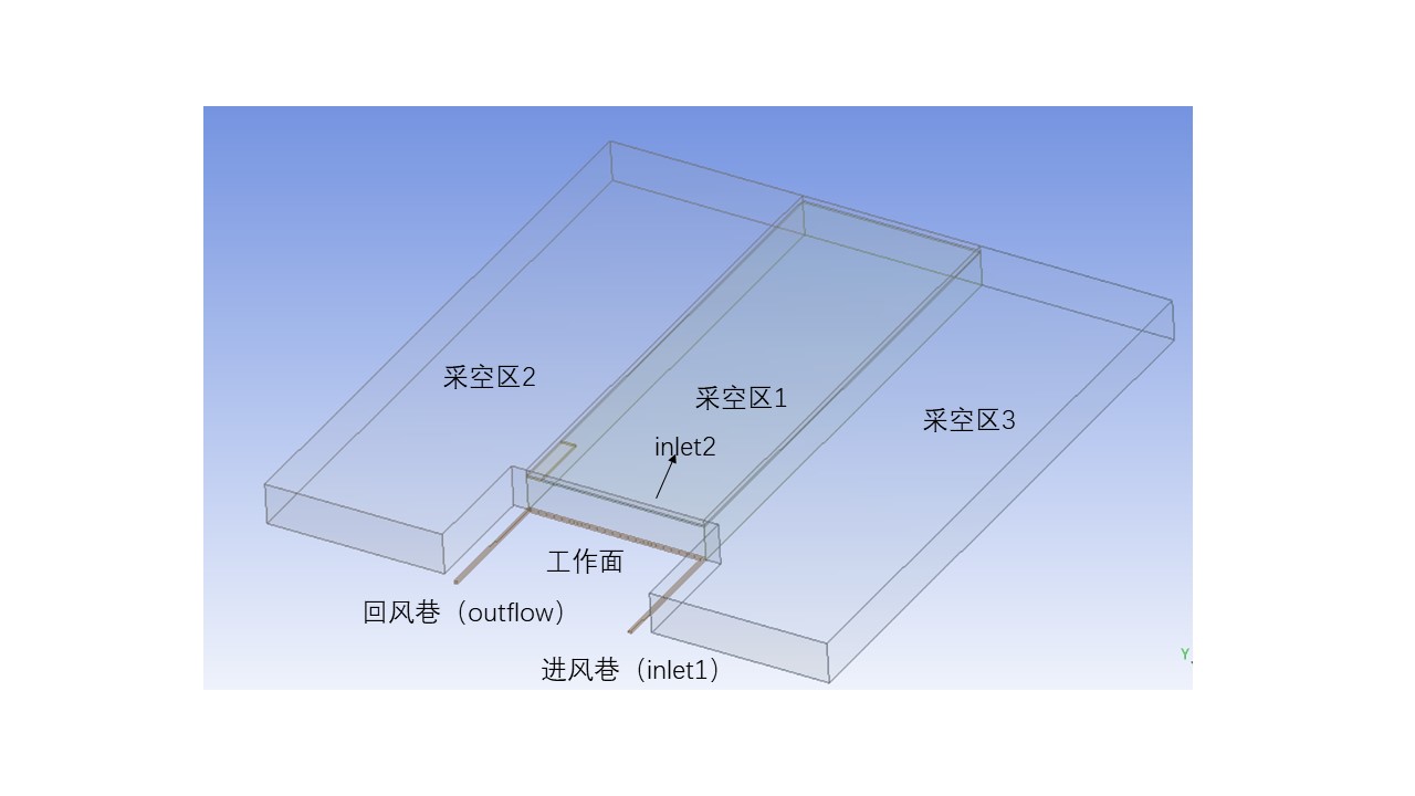

物理模型:采空区1长宽高:800×300×69;采空区2、3:1000×300×69
登录/注册后可看大图
边界条件:进风巷(入口1)为1.33m/s,回风巷为outflow,采空区1上部只有前100m利用udf设置漏风风速,采空区2与采空区3只设置为多孔介质区域,其余均不设置。

风速流场
登录/注册后可看大图
氧浓度场
登录/注册后可看大图

物理模型
物理模型
