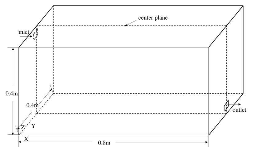

图1  房间几何模型

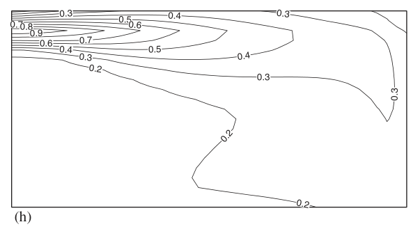

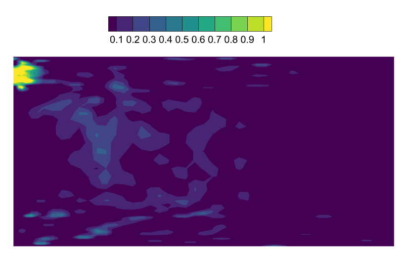

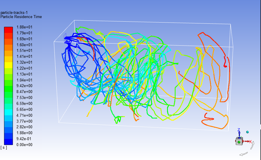

起初为得到颗粒物浓度分布,开启相间耦合(interaction with continuous phase)和随机模型(discrete Random wall model),未开启DPM非稳态,我的理解目前应算是瞬态连续相+稳态DPM。颗粒物轨迹与浓度云图如下所示,这里并未给出以出风口浓度0.0333kg/m3归一化处理的云图。图4是原文献中归一化浓度模拟结果,可以说是很失败了。
登录/注册后可看大图
颗粒物轨迹图

y=0.2m处的颗粒物浓度云图,(a) 本人,(b)  文献
由于最近刚接触DPM,自然而然想用耦合来直接得到颗粒物浓度,但实际很不理想。之后回顾文献,有提到单向耦合/非耦合(the one-way coupling assumption)的说明,对于体积分数小于10%且粒径10微米的室内颗粒物,这应该是满足的。
所以目前的想法主要是:
1. 能否在单向耦合的情况下得出颗粒物浓度场,本人编程(udf)接触不多,如果能直接在tecplot软件通过基础操作里得出当然最好。
2. 原文献是实验结合模拟,实验浓度监测是一种Hardalupas和Taylor(1989)提出的基于渡越时间的算法,FLUENT帮助文档提到“DPM Concentration is the total concentration of the particles in all phases in a cell”,难道是因为颗粒物浓度计算方法不同而导致的最终结果大相径庭吗?另外,在网上也有人提到一种与停滞时间相关PSIC计算浓度的说法,对于这方面,想请教下各位的理解和帮助。
