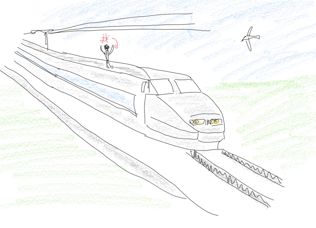

小编现在待的公司是一家提供云仿真软件的公司,虽然这种形式的软件产品十分便利,价格还十分低廉,但是由于业内并不太了解,因此经常需要去接触制造类企业……因此我不得不经常乘坐高铁……
从那时起,我开始有了一些奇怪的想法,并想起了我小时候就想过的一个问题……

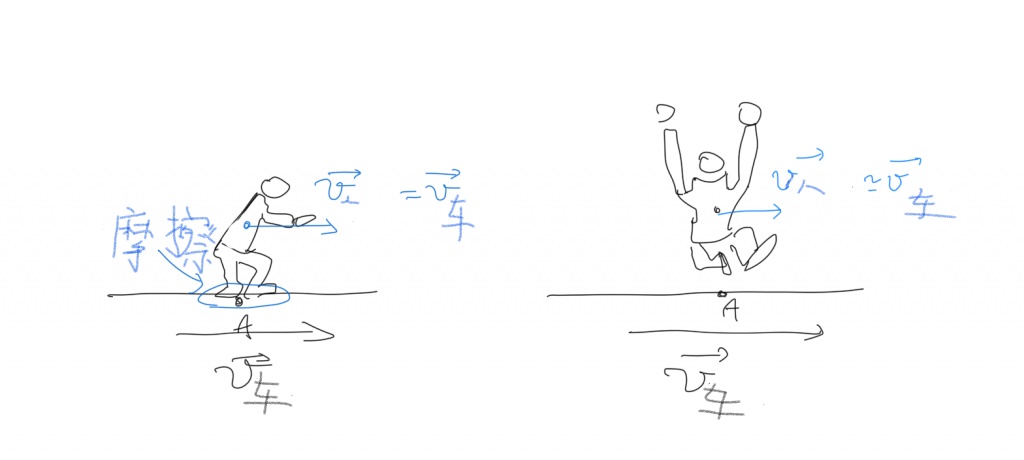

如果我像成龙那样在移动的火车的车顶上跳了起来,那么火车会继续行驶,然后我会摔倒吗?
登录/注册后可看大图
如果我决定跳下去会怎样?
当我在空中时,火车会继续在我的脚下经过吗,我会跌倒吗?
登录/注册后可看大图
上了物理课之后我知道我不会,因为由于惯性的影响,我的速度和火车一样:
登录/注册后可看大图

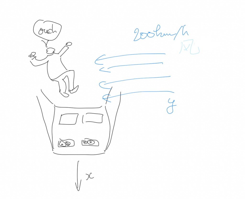

但是,我忽略了车顶有风...
登录/注册后可看大图
那么问题来了。。。。
为什么有时我仍然感觉火车在行驶?

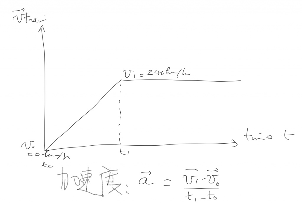

当火车从0速度开始时,它必须加速以达到一定的速度
当加速度为正时,速度增加,然后达到所需速度时,加速度为零,速度变为恒定
为什么我感觉到加速度而不是速度呢?
加速度基本上是速度的差,但与质量相结合,就等于力:
登录/注册后可看大图
这种关系表明,加速度基本上是在拉动质量,并且所产生的力与其成正比

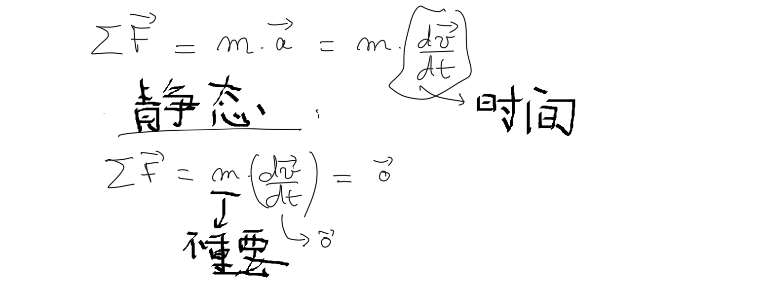

您可能想知道为什么在FEA中,我们通常根本不关心质量……(线性静态分析仅需要杨氏模量和泊松比)
在FEA中,质量始终都重要吗?
登录/注册后可看大图
正如你在这里看到的,静态意味着不依赖于时间,因此,所有力的总和都是0。。。。
因此,将质量从公式中约掉,无需再考虑。。。。
这就是为什么在有限元分析中,我们只关心动态条件下的质量。。。也就是当惯性和质量真的起作用时

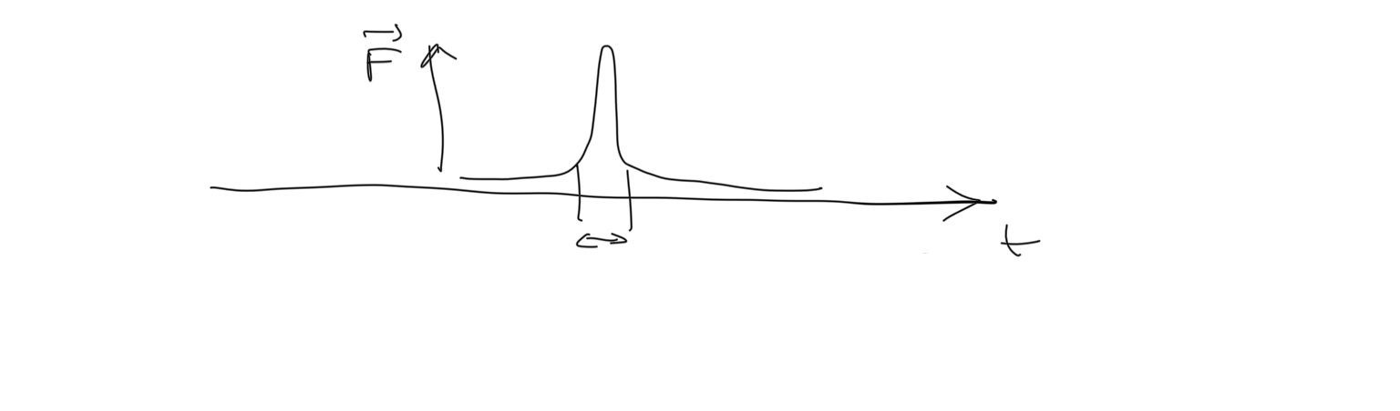

事实上,有些负载施加得太快了,如果你看看它们的时间曲线…你会得到这样的结果:
登录/注册后可看大图
你能认为这样的载荷是无限缓慢地施加的吗…???
当然不是…
这时您需要使用更高级的分析,例如:
线性瞬态分析或非线性瞬态分析(如果考虑影响…)
(是的,你可以混合非线性和动态行为来分析非常短的时间事件…这种分析就是高级货了。
