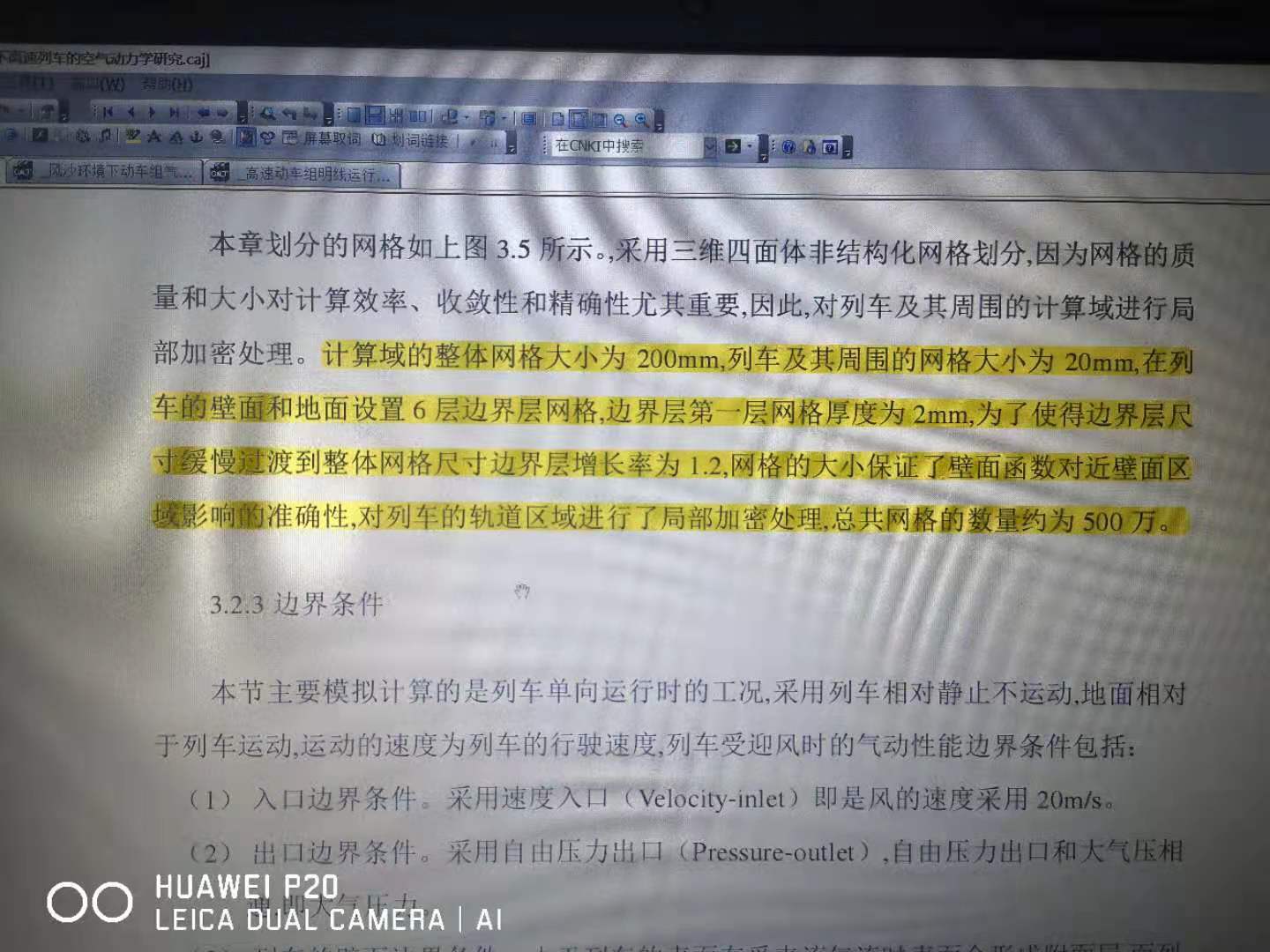

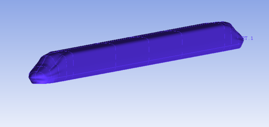

icem cfd画网格,模型尺寸为76.4m*3.4m*3.8m,计算域宽差不多是车宽的67倍,长是车长的4倍,高是车高的五倍,怎么根据论文里的网格尺寸划出的网格才有500万个,非常感谢各位大佬的解答
