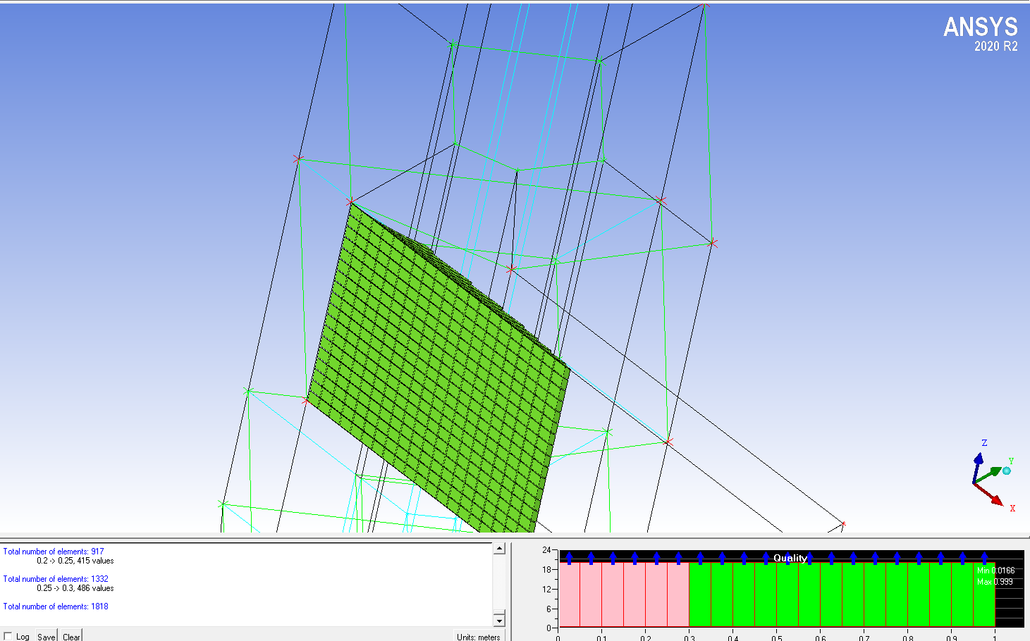

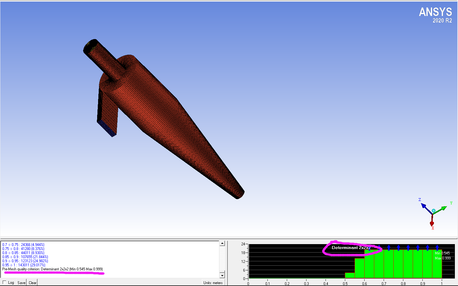

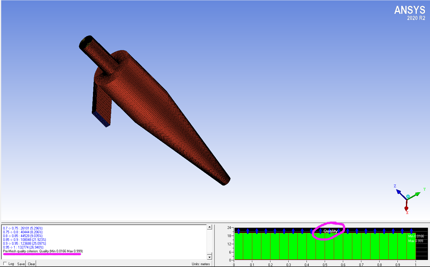

请教各位大佬,网格质量怎么查看,怎么提升
登录/注册后可看大图
登录/注册后可看大图
这个用determinant查看就是0.5以上,用quality查看质量就很差,但是fluent能算出来
登录/注册后可看大图
登录/注册后可看大图

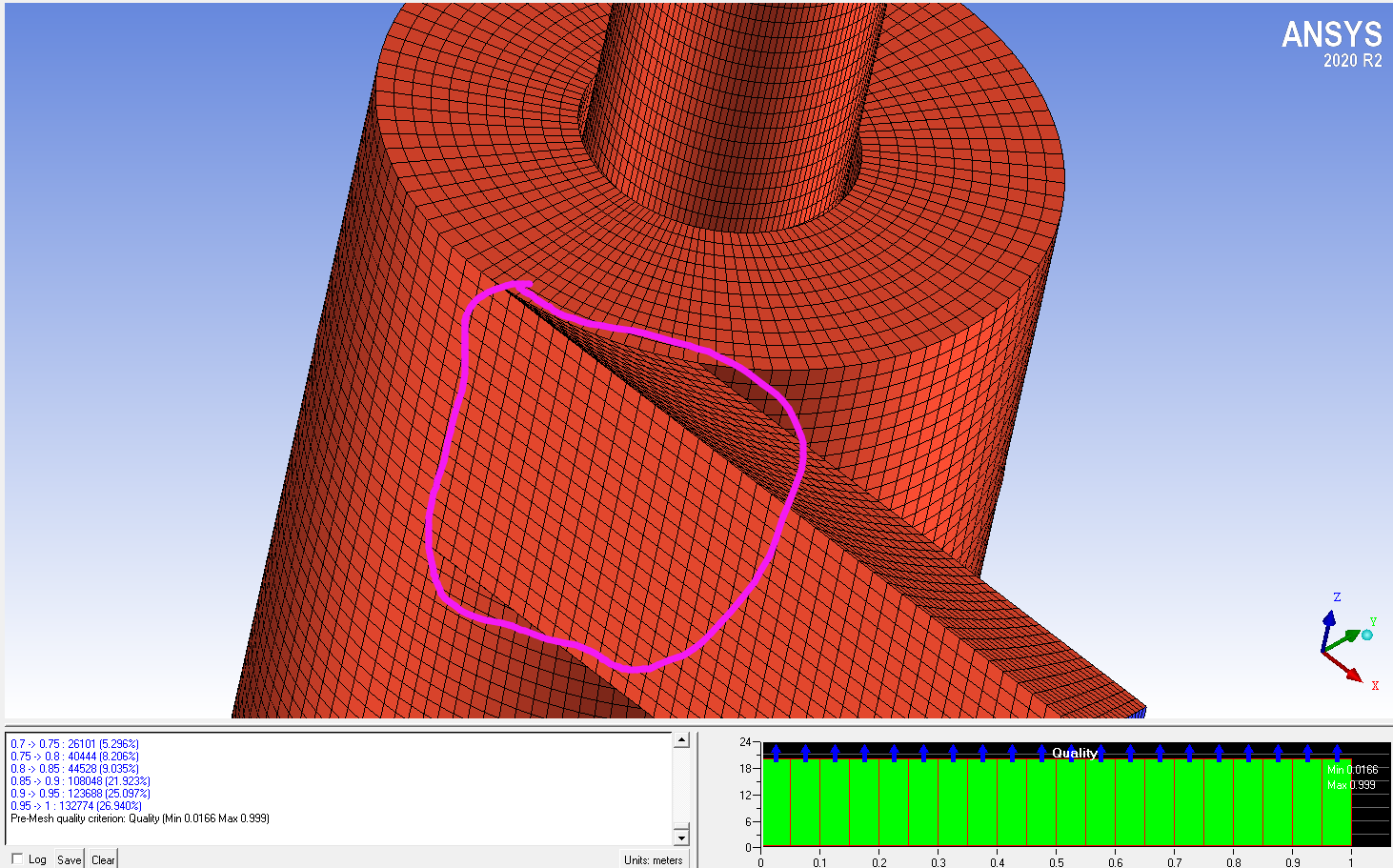

这个质量差的部分请问用什么方法提高,我用了smooth和密度盒之后好像没用
发表于 2021-4-1 12:21:56 | 显示全部楼层
你把圆柱体和那个伸出的长方体合并成一个体,网格质量就可以改善了。
谢谢, 是把几何合并吗,还是合并网格,我不是很懂  详情 回复 发表于 2021-4-1 15:26
 楼主| 发表于 2021-4-1 15:26:10 | 显示全部楼层
几何合并。  详情 回复 发表于 2021-4-5 13:24
发表于 2021-4-3 09:33:34 | 显示全部楼层
连接体的那一部分曲率太大了,但是这种我也不知道怎么提高
好,谢谢,曲率我改小,我在试一试  详情 回复 发表于 2021-4-3 13:07

发表于 2021-4-5 13:24:06 | 显示全部楼层
几何合并。
