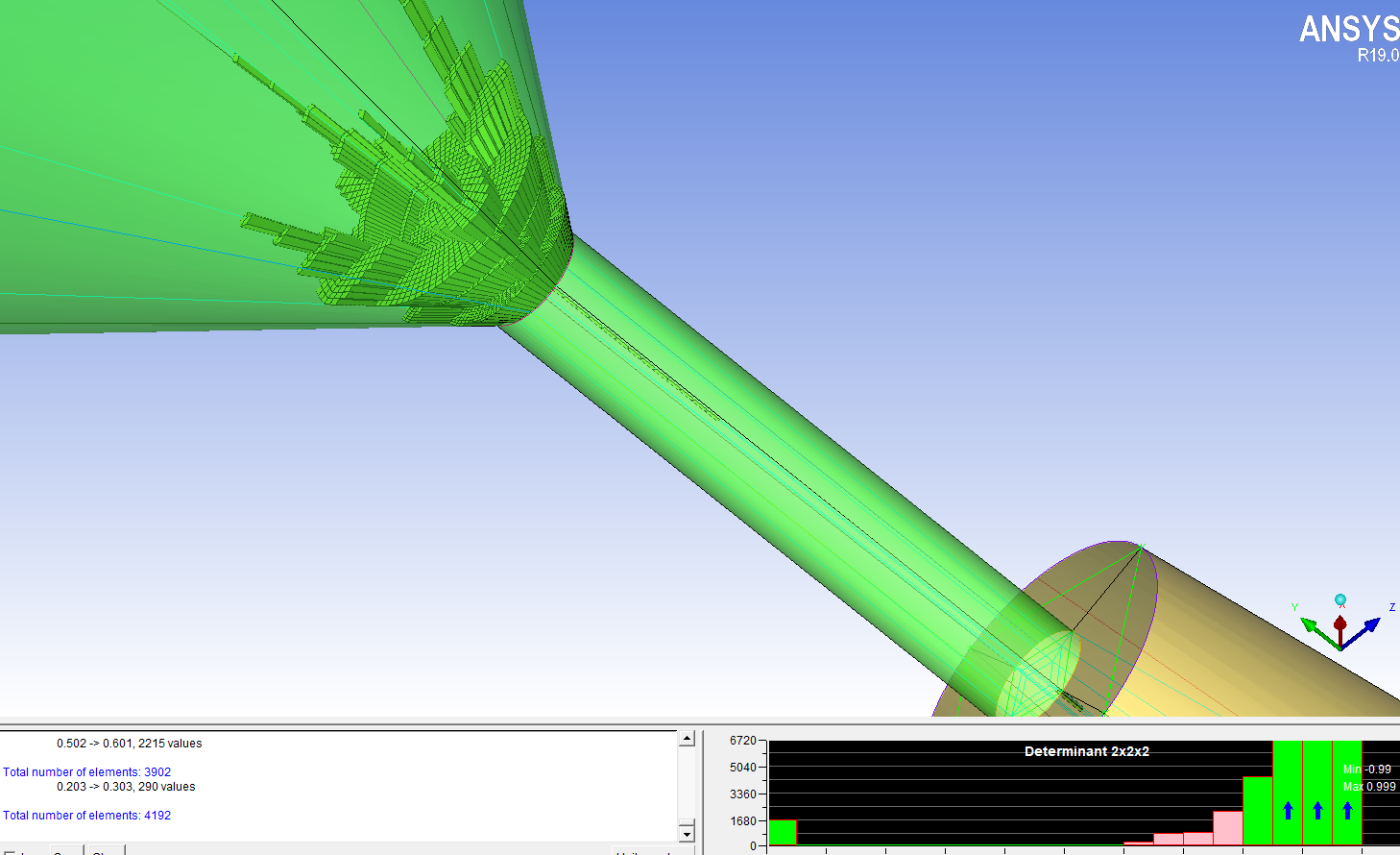

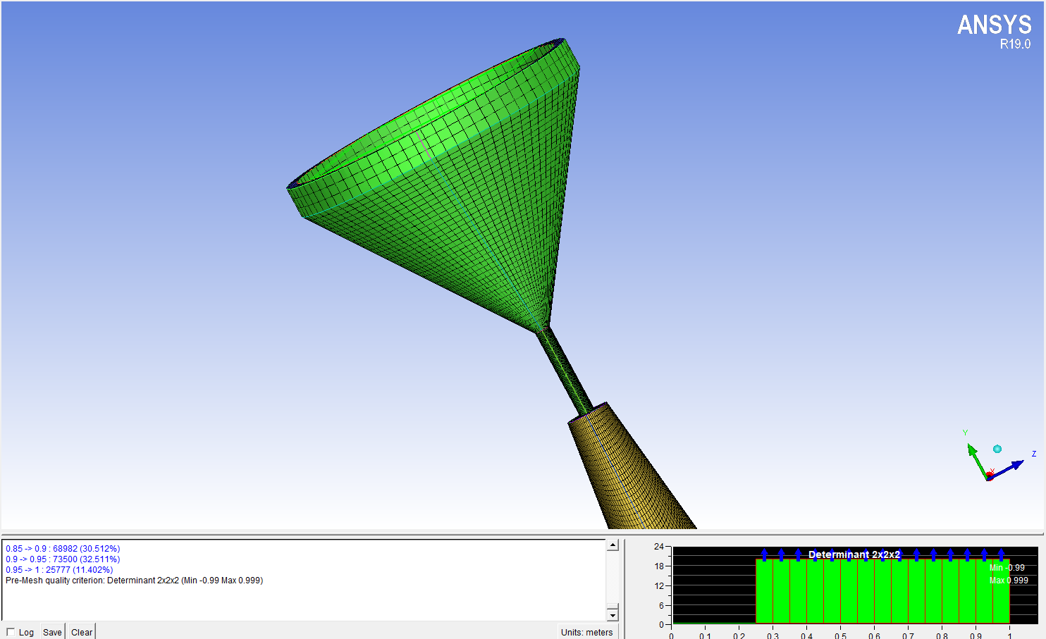

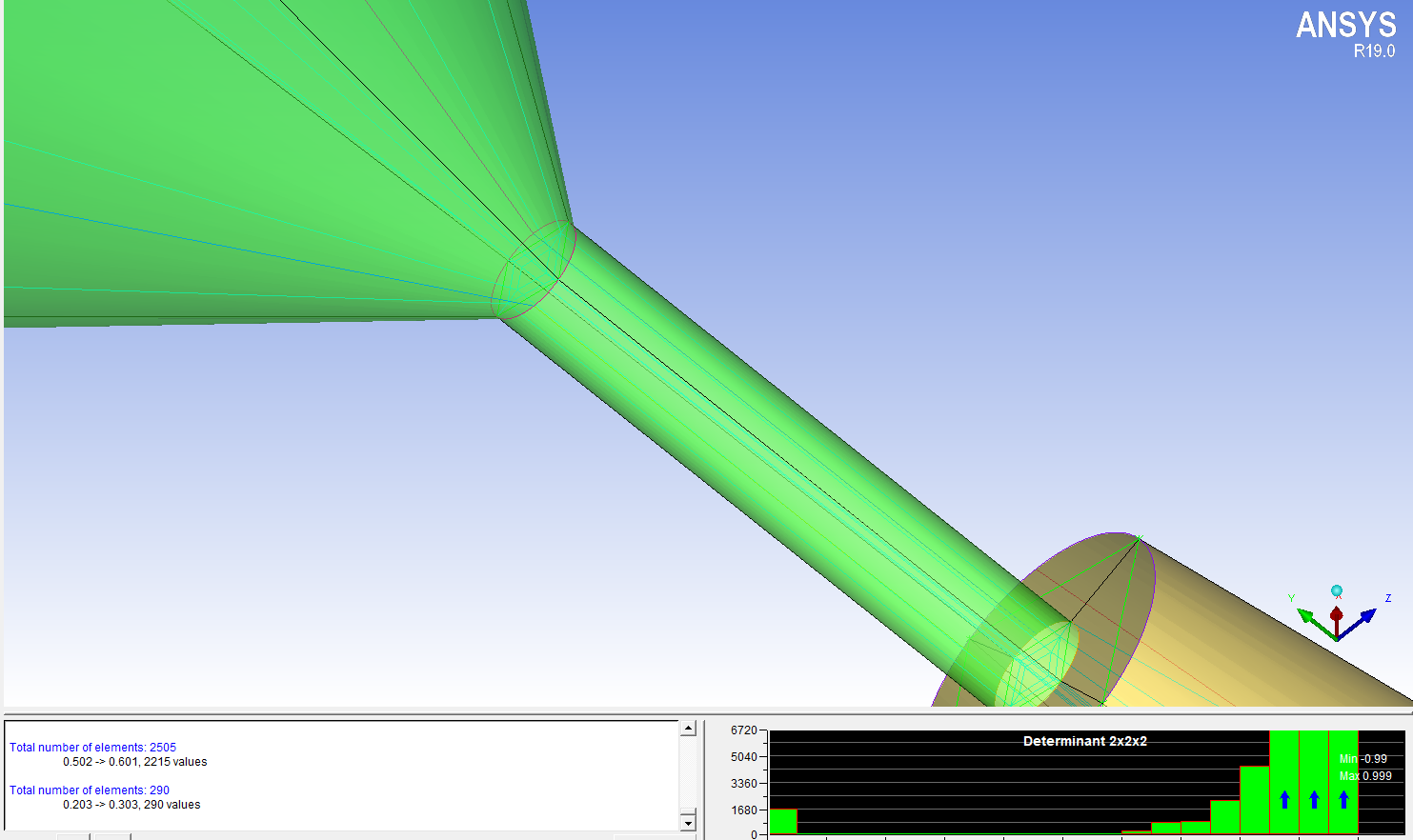

新手,画的网格质量一直在0.3以下,怎么调整网格质量也上不去,求大神指教

圆锥和圆柱分俩part画不同的尺寸试试

圆锥edge分布在下面分布可以密一点,设置生长率就行
