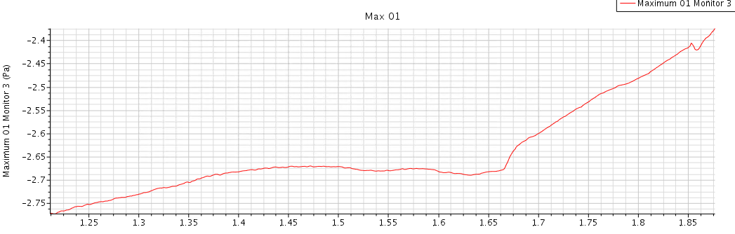

算一个螺旋桨流场,里面的金黄是旋转域,外面的橙色是整个流场。设置了三个点观测压强。
图里是螺旋桨自身的升力,可以看到早就走平了。
这个图是下面那个观测点的压强,一直没有走平的趋势。这个可能是什么原因?

边界条件怎么加的?下边的检测点太靠近边界了吧?
