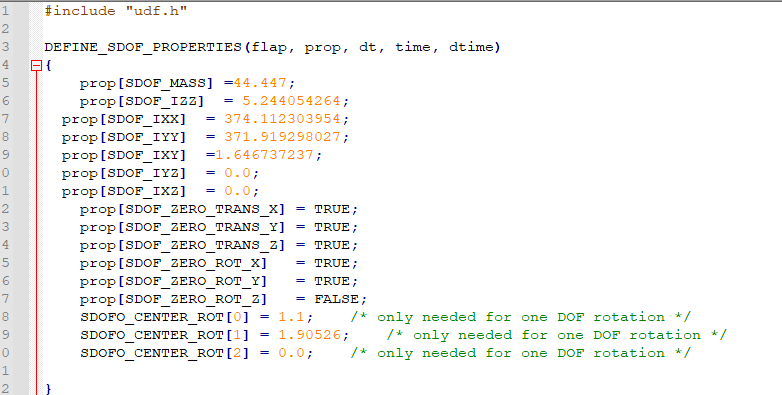

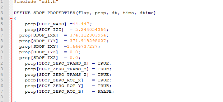

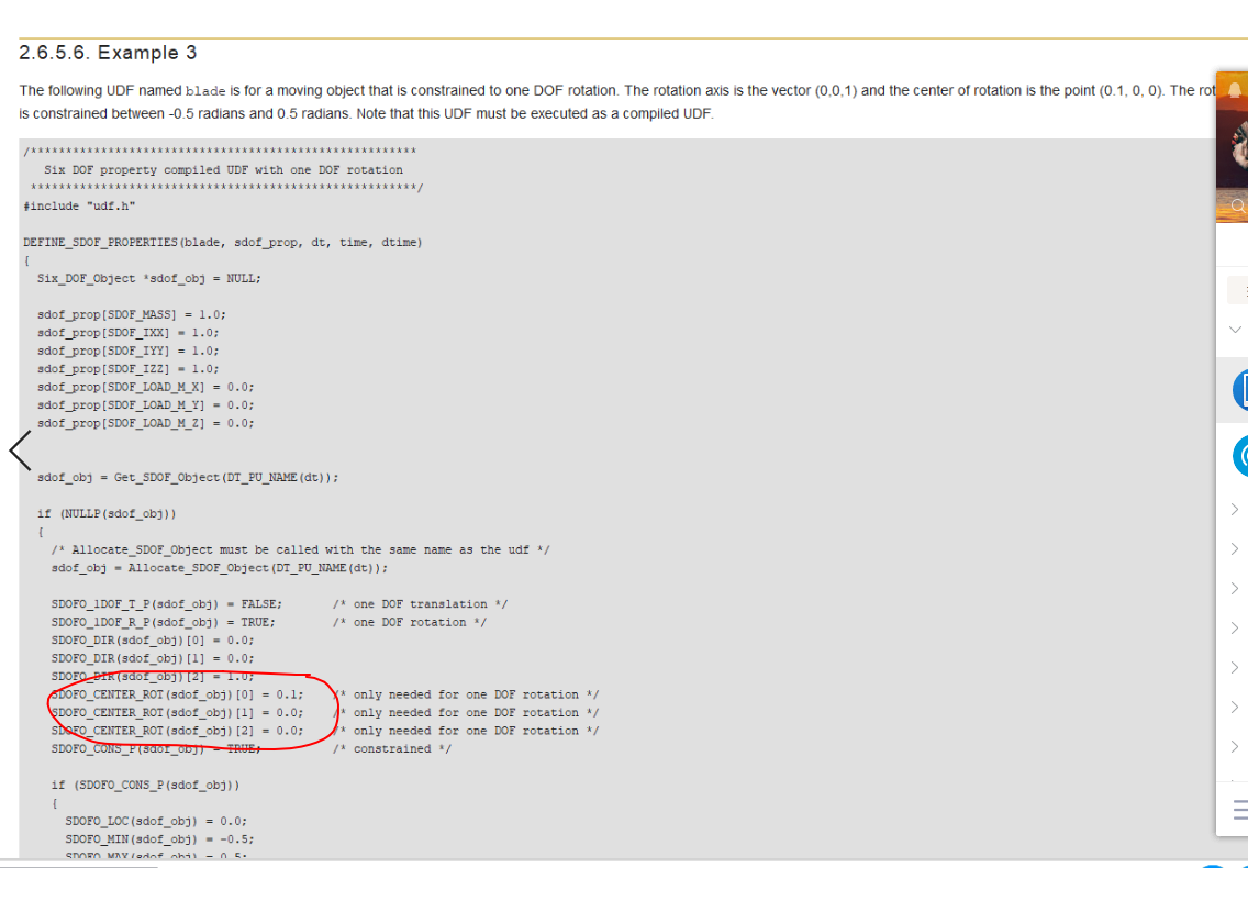

新人有偿求助UDF问题,关于6DOF加旋转中心的
3877
yrchen
yrchen
70
发表于 2020-12-8 22:38:11
