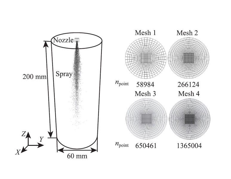

发表于 2020-12-6 20:11:47 | 显示全部楼层 |阅读模式
各位高手,如何得到如下图的圆柱体网格:计算域为直径60mm,长度200mm的圆柱体,并对圆柱体中心区域进行网格加密。

发表于 2020-12-10 14:36:03 | 显示全部楼层
icem里用O-block;mesh也可以画
我用的是ansys spaceclaim分五部分建成一个圆柱,然后导入到ansys mesh里面划分,但是一旦导入到fluent里面就是入口面出现五个入口边界条件,  详情 回复 发表于 2020-12-12 20:06
 楼主| 发表于 2020-12-12 20:06:17 | 显示全部楼层
在mesh里面命名时将内部的接触面命名为interface。  详情 回复 发表于 2020-12-29 10:35
在mesh里面命名好了吗  详情 回复 发表于 2020-12-13 23:49
发表于 2020-12-13 23:49:17 | 显示全部楼层
yuanjun204 发表于 2020-12-12 20:06
我用的是ansys spaceclaim分五部分建成一个圆柱,然后导入到ansys mesh里面划分,但是一旦导入到fluent里 ...
在mesh里面命名好了吗
命名好了也是这样  详情 回复 发表于 2020-12-21 00:22
发表于 2020-12-14 17:58:18 | 显示全部楼层
没用过你说的那个软件,感觉在icem中很简单啊,就是个o型网格,节点设置下就好了,要不你换成icem试试,只做你上图这样的网格学起来花不了过少时间的
在icem里面画了,中间不是正方形,边出现了弯曲。  详情 回复 发表于 2020-12-21 00:22

 楼主| 发表于 2020-12-21 00:22:53 | 显示全部楼层
hcl123love 发表于 2020-12-14 17:58
没用过你说的那个软件,感觉在icem中很简单啊,就是个o型网格,节点设置下就好了,要不你换成icem试试,只 ...
在原始的结构中,再画一个正方形,然后把o-block的edge关联到刚才画好的curve上  详情 回复 发表于 2020-12-23 17:02
发表于 2020-12-23 17:02:59 | 显示全部楼层
发表于 2020-12-29 10:35:58 | 显示全部楼层
发表于 2020-12-29 17:59:43 | 显示全部楼层
那应该是你没有关联边的原因吧
