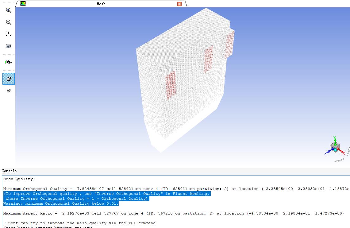

启动fluent后进行网格检查,出现警告:Warning: minimum Orthogonal Quality below 0.01.提示说:(To improve Orthogonal quality , use "Inverse Orthogonal Quality" in Fluent Meshing, where Inverse Orthogonal Quality = 1 - Orthogonal Quality)这样好像能解决,但找不到nverse Orthogonal Quality这个选项,该怎么弄,求指教。

在网格软件里看一下最差的网格在哪里,然后想一下是什么原因使得网格质量变差,再用网格光顺方法改良一下网格,或者直接重画网格,直到网格质量达到要求为止。
