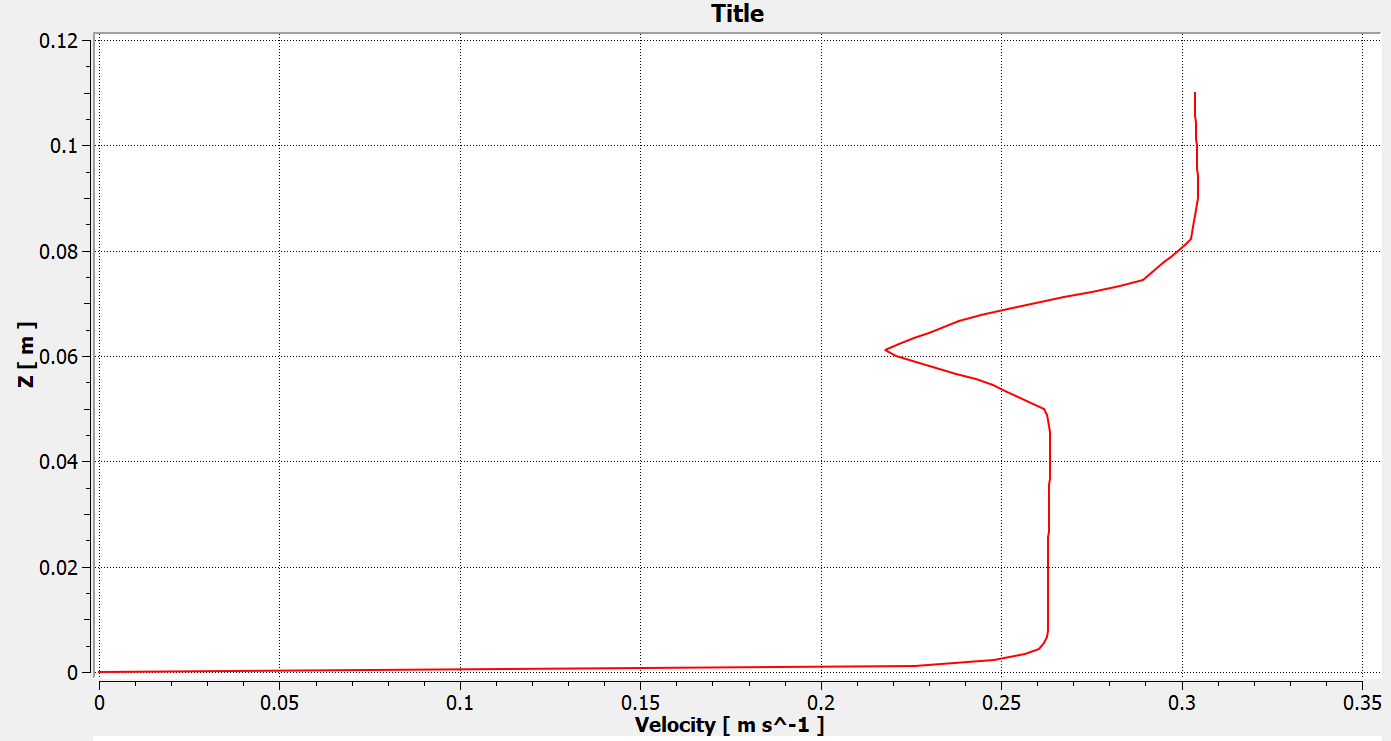

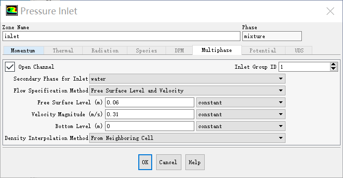

请问FLUENT采用VOF进行明渠瞬态计算,计算一段时间后,入口位置的计算流速和初始设置流速值会有很大的差距,是怎么回事呢?并且出入口流量也不守 1.png 2.png 恒。

请问老师,这个跟计算收敛不收敛也是有关系的吗?除了初始时刻的入口流速设置值与入口流速计算值是相同的,其他时刻都是不同的,计算值是偏小的。而且计算很长一段时间后,仍然是这样。

请问老师,模型收敛之后,进出口流量也是守恒的,唯独入口流速设置值和入口流速计算值不同,入口流速计算值明显偏小,这是什么原因呢?入口采用的是压力入口,VOF模型。
