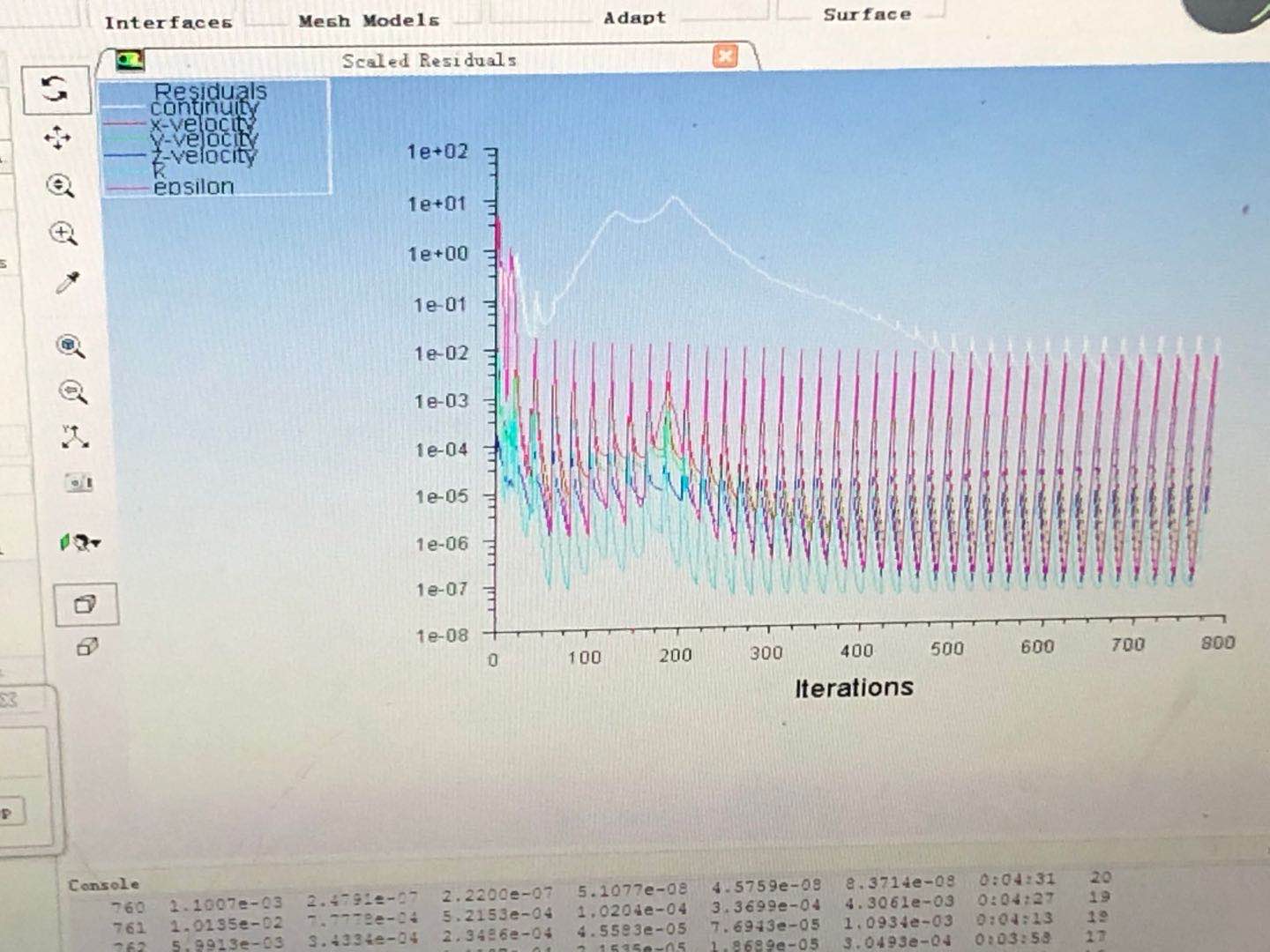

连续性曲线这样的,可以吗
发表于 2020-7-24 20:01:49 | 显示全部楼层
流场明显出现震荡,你应该看一看流场中是否出现旋涡脱落,再考虑是否改成非定常计算(瞬态)再试试。

老师,您好,我采用的是瞬态计算,您觉得出现震荡是什么原因导致的
我觉得应该是出现了旋涡脱落,你可以画一张流线图或速度云图看一看。  详情 回复 发表于 2020-7-25 11:08
