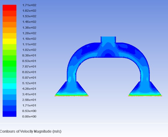

各位大神好,我仿真了一个空气吹扫喷嘴,仿真参数如下:喷嘴进口风压18kpa,进口通径DN200;

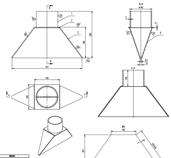

喷嘴为图示渐缩喷嘴,开口为矩形,尺寸450X5.5mm。
边界条件采用压力入口(18kpa)和压力出口(大气压),求解器采用Spalart-Allmaras(1 eqn);
仿真结果如下图所示,计算结果显示喷嘴出口最大速度171m/s,
请教大神评价下这种喷嘴结构是否合理?
速度云图
速度云图
喷嘴图纸
喷嘴图纸
发表于 2020-7-7 22:09:25 | 显示全部楼层
不知做哪方面吹扫的,粗看一下觉得棱角太多,会造成流动损失。不过做简单吹扫,从节省成本的角度考虑倒也合理。
感谢大神回复,这个喷嘴用于热轧机乳化液吹扫。已知喷嘴出口截面积为管道截面积的1/6.8,管道中气流平均速度24.7m/s,按连续性方程来说,喷嘴出口平均流速为168m/s。风机额定风量50m3/min,风压18KPa。 现在有个疑  详情 回复 发表于 2020-7-22 15:34
 楼主| 发表于 2020-7-22 15:34:19 | 显示全部楼层
周华 发表于 2020-7-7 22:09
不知做哪方面吹扫的,粗看一下觉得棱角太多,会造成流动损失。不过做简单吹扫,从节省成本的角度考虑倒也合 ...
现在有个疑惑是,不知怎么判断喷嘴出口面积是否合理,即喷嘴是否限制了管道中气体流动,或者说喷嘴和风机的选型是否匹配?
