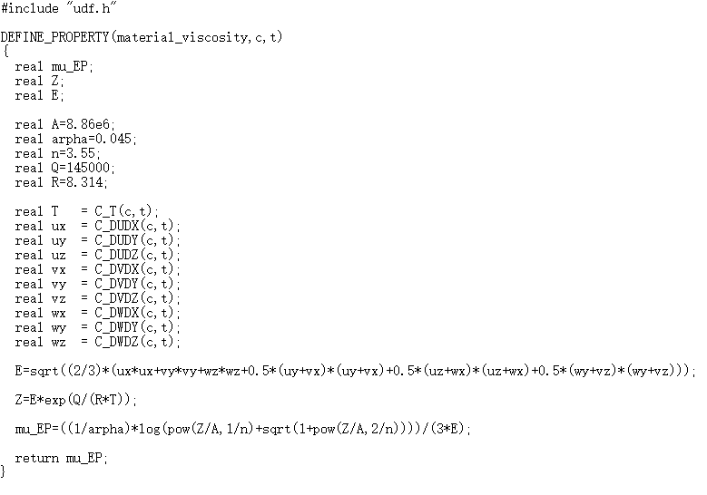

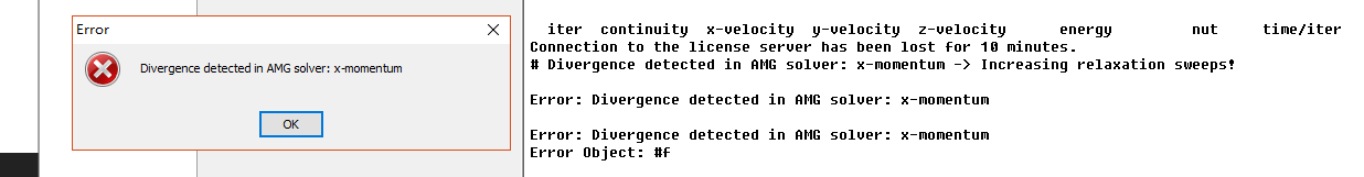

我做的模型要模拟热塑状态的金属流动,这里用的流体力学的方法,其中的粘度描述见图,总的来说是由温度和等效应变率决定。开始计算之后一步没跑动就出现了以下错误。我把粘度改成了常数之后模型是可以运行的,说明边界条件设置和网格划分应该是没有问题的,所以想请教大神帮我看看udf哪里写错了。我不是流体科班出身的,流体方面不怎么懂,虚心求教。
粘度由流动应力与应变率得出
粘度由流动应力与应变率得出
流动应力由材料常数和zener-hollomen系数计算
应变率
应变率
错误描述
错误描述

建议检查一下sinh的表达式是否正确。
