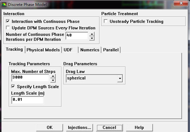

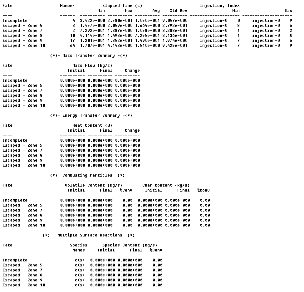

做燃烧模拟时,燃料颗粒当作离散相模型加入时,能看到颗粒轨迹,离散相设置检查也没有问题,为什么出口离散相没有质量流量呢
 楼主| 发表于 2020-3-21 13:43:53 | 显示全部楼层
已经找到原因了,是离散相的粒径分布的关系,重新设置了粒径分布就可以了
