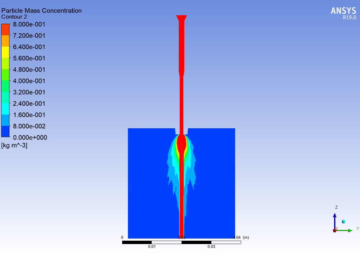

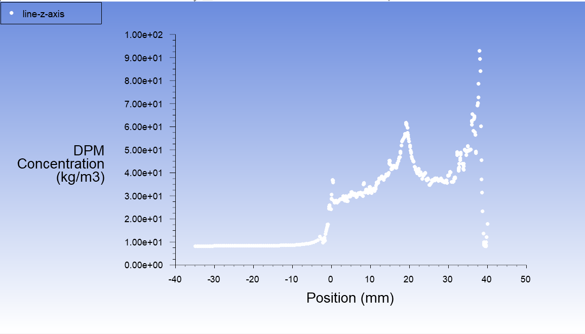

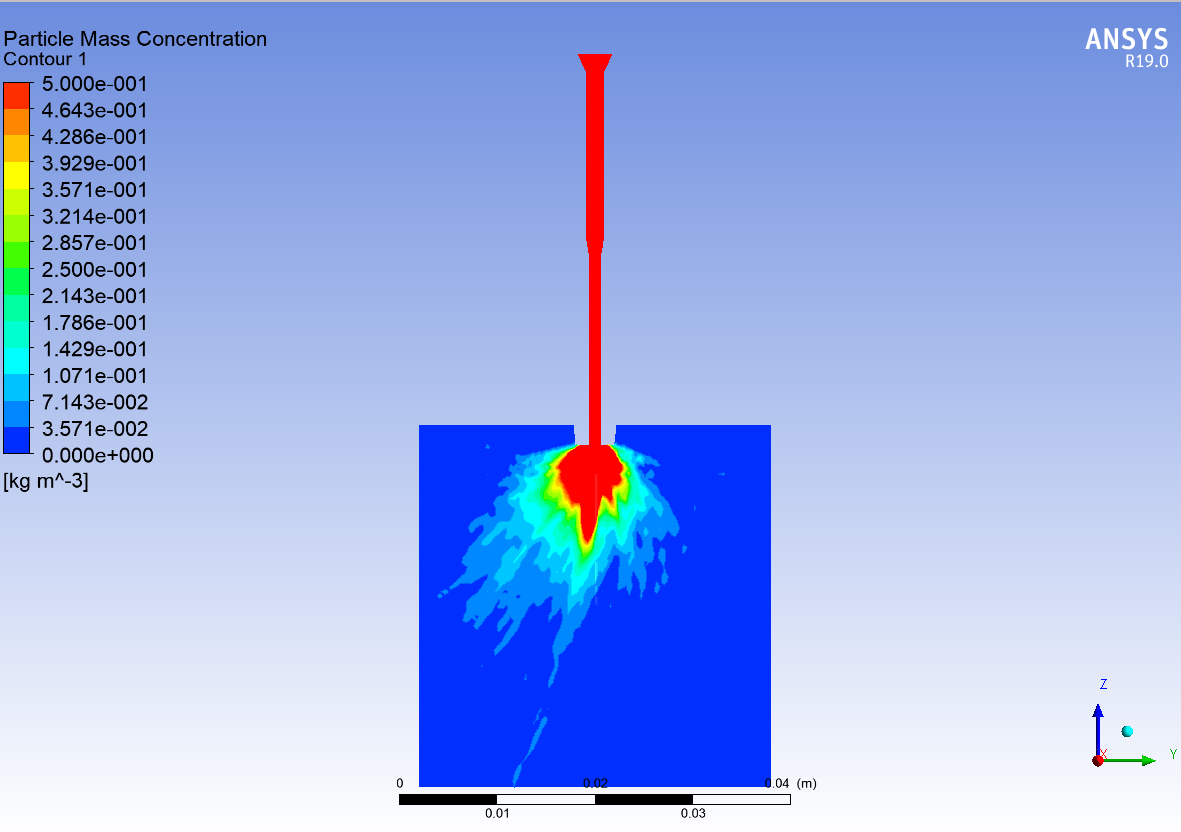

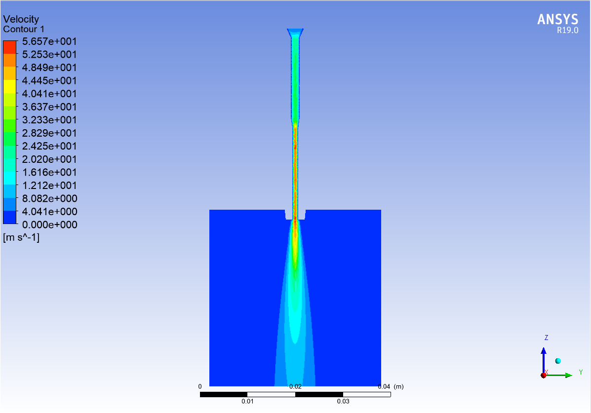

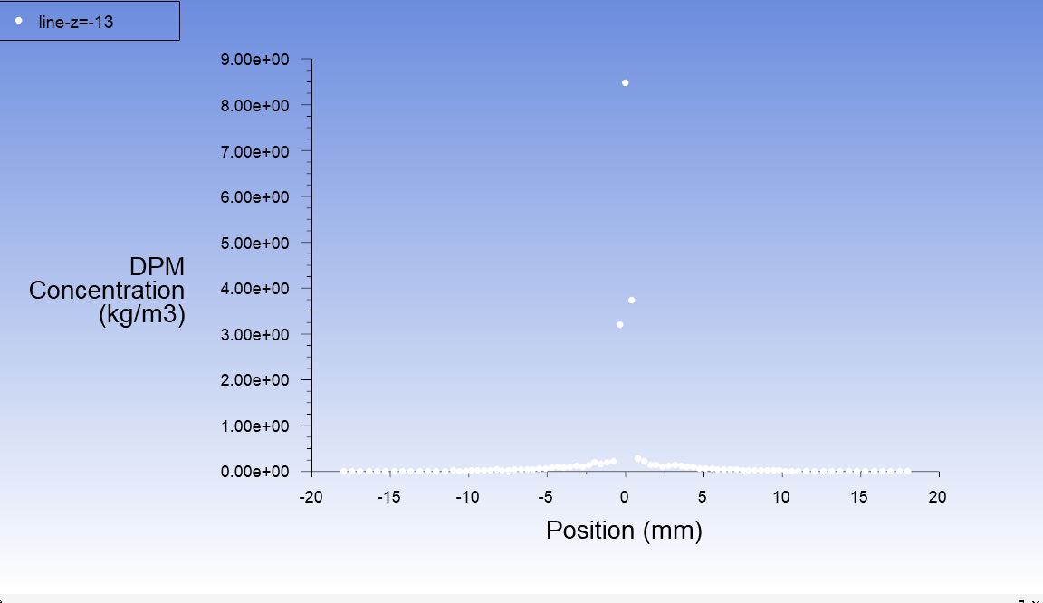

我在弄喷嘴喷射粉末流的问题,连续相是氩气,离散相是粉末。喷射源是面喷射。为什么我计算出来的总是如图一这种结果,中间质量浓度特别高,周围地区浓度又特别低。
我的边界条件是,连续相:入口氩气速度为5.46m/s;离散相,喷射源粒子喷射速度为4.423m/s,粒子设为均匀分布60微米,质量流量:0.000333kg/s,喷射源入口3.6mm。壁面为反射。
图一是连续相计算结果,图二是离散相质量浓度纵截面云图(质量浓度差异太大了),图三是z轴某横截面质量浓度分布(和图二一样),图四是沿z轴的质量浓度分布。 有大佬能答疑解惑吗,一般出现这种情况,问题是出在哪里。

 楼主| 发表于 2020-3-4 23:28:14 | 显示全部楼层
登录/注册后可看大图
这个没有求解连续相,然后没有设置氩气入射边界条件,直接计算离散相,结果成了这种结果。

你检查一下连续相与离散相的耦合模型(interaction),另外看看离散相的粒径设置,粒径很大的话,随流性就比较差。

 楼主| 发表于 2020-3-6 23:04:58 | 显示全部楼层
我又试了一遍还是没用。
我列一下我的步骤:
零。用gambit建模型,画网格,命名边界条件等。
一,求解连续相(氩气)
1,压力基求解器,选择k-epsilon模型,模型中参数都是默认。
2,设置材料,流体相材料选用氩气,固体材料默认。
3,再将cell zone conditions中的fluid类型改成氩气(默认为air)
4,边界条件,速度入口(垂直入口平面5.46m/s,湍流强度0.0641,水力直径3.6mm(入口直径)),压力出口(默认,没设置),壁面(默认)。
5,初始化(标准初始化,计算从入口开始)
6,残差设为10的(-6)次方。
7,计算,步数设置为8000步。
连续相计算没有问题。
二,求解离散相(粉末颗粒)
1,勾选离散相模型(discrete phases,最大步数设置为500000.interaction with continuous phase勾选上 ,默认10步(也试了5步)计算一次离散相)
2,创建喷射源,然后出现离散相材料设置。粉末颗粒设置为密度8000kg/m3。
3,设置喷射源,选择面入射,从inlet面,颗粒选用均匀分布(也试过双R分布),入射速度垂直入射面(z=-4.423m/s),粉末粒径60微米,total follow rate设置为0.000333kg/s,turbulent dispersion设置为stochastic tracking,勾选discrete random walk model, number of traces设为50步。(其他的没管)
4,边界条件,壁面粗糙度设为0.0075微米,DPM项勾选的是reflect,两个系数都设置为常数1,完全弹性碰撞。
5,操作条件,添加重力,设置操作密度为氩气密度。
6,残差设置为10的负七次方。
7,不再进行初始化,计算步骤一般设置为300或400步。
结果就像我发的图片一样,中间浓度特别大,而且呈现竖条状。
我的哪一步做错了还是没有勾选什么,这样做离散相是否和连续相耦合上了呢?
