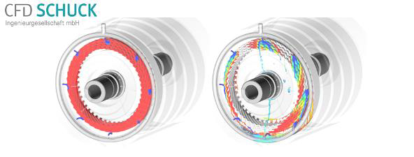

冷却系统在电动机的设计工作中起到了非常重要的作用,而现代的模拟技术为能够在特定工况下快速、全面地设计冷却系统提供了可能。
CFD SCHUCK已经研究了一种有效的方法,通过组合一款专门实现自动优化的软件来进行端部绕组油冷系统的优化。
在优化过程中,通过不同的设计方案研究得到了最佳的冷却效果。典型的设计参数是喷嘴的数量和直径,同时还包括端部绕组的斜率和位置。此外,还需要注意油的流量和端部绕组的温度。
采用SPH的PreonLAB软件对油冷流动和冷却进行了CFD分析。自动优化则采用了CAESES软件。工作流程中还包含了一组Python脚本,用于网格生成、求解设置及评估。在近期的优化项目中,仅用3天便完成了40个设计变量的创建以及自动分析。
