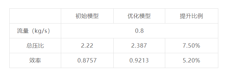

图中红圈标记的为得到的最优模型。优化模型和初始模型的结果对比如下,总压比及效率都有明显提升。
优化模型与原始模型对比如下(绿色为原始模型,灰色为优化后模型):

1. 通过CAESES结合CFD仿真软件进行了压气机叶轮的初步优化,最终总压比提升7.5%,效率提升5.2%;
