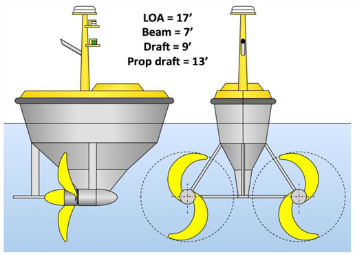

    直到目前为止,吊舱推进并未得到充分利用。无人顶推推进有着广阔的应用空间。
    对大多数船舶来说,更大的螺旋桨可以带来更多的效益。
    大直径、慢回转螺旋桨可以在很小的功率消耗情况下,提供更大的推力。
登录/注册后可看大图
HydroComp产品的应用
    在C.A. Goudey & Associates最新的无人顶推船项目中,HydroComp负责整个推进系统的设计和优化工作。
    PropElements软件作为螺旋桨设计分析的精细化工具,可以设计出适应船体尾部伴流的螺旋桨。用户可以分析已知几何的螺旋桨,或者经过计算找到最佳的螺距和拱度的分布。
针对无人顶推船要求推力大,直径大的特点,HydroComp对整个系统做出了分析,并进行了推进系统的优化。经过试航试验验证,完全满足设计要求,取得了项目的成功。
