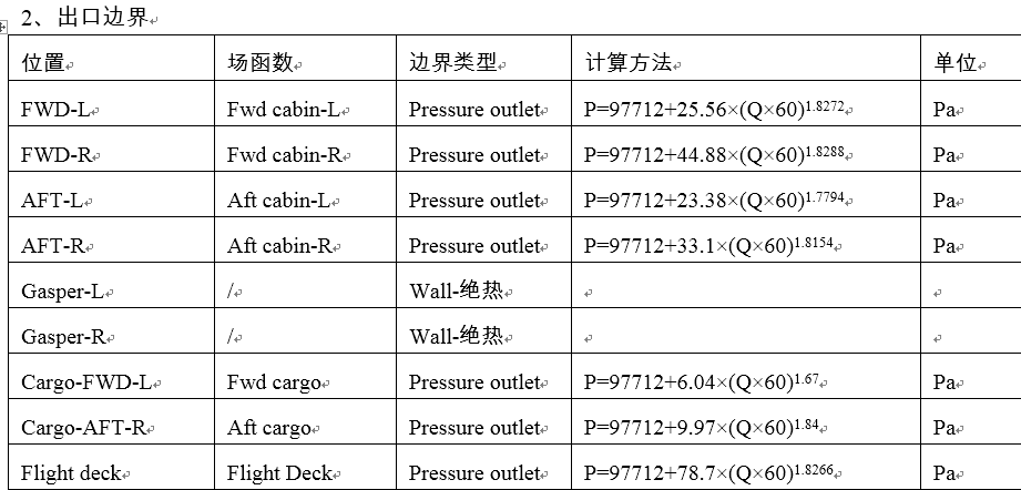

正在计算一个流体模型,压力出口是由场函数定义的,场函数中有质量流量Q。
场函数
场函数
我本来想在custom field functions(CFF)中定义,但是在field function的下拉表里好像没有质量流量或者体积流量的选项,因此需要定义质量流量,而质量流量又需要速度对界面做积分,在CFF里面好像又没有积分的选项,所以我现在感觉无从下手。
