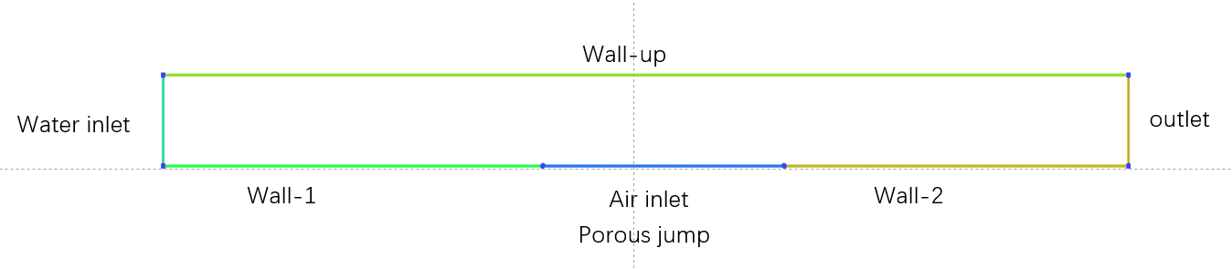

请问好心人,我在icem里面设置的多孔跳跃边界条件为啥导入到fluent中变成了壁面条件了,我网格是按正常的情况划分的,多孔跳跃是对网格有别的要求吗,还是这边界条件需要别的设置吗。

发表于 2019-9-24 10:24:31 | 显示全部楼层
边界条件的类型可以在Fluent中改过来,只要在网格划分时设定为同一个域即可。

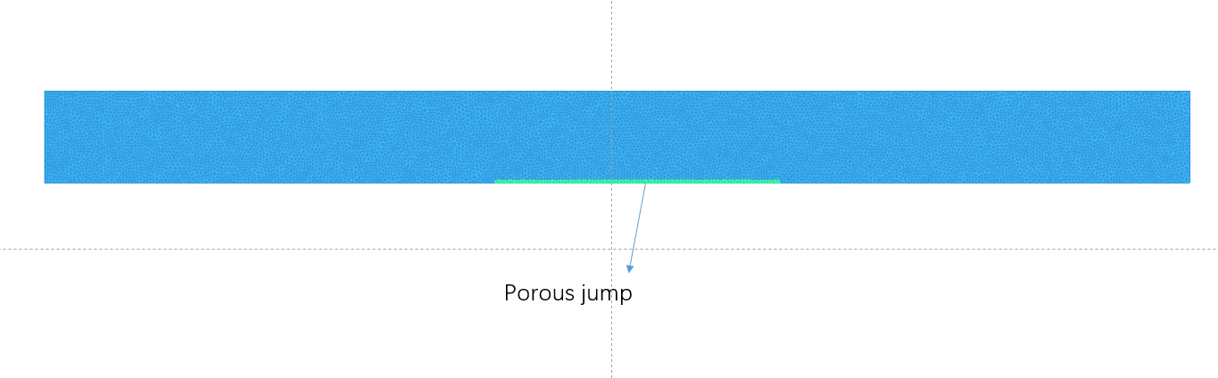

 楼主| 发表于 2019-9-26 17:56:20 | 显示全部楼层
fluent很头疼 发表于 2019-9-26 10:05
感谢感谢,我还是不明白,二维模型的一个域就是计算域呀,怎么能设置成边界条件?

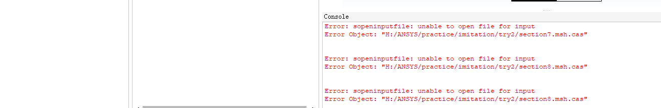

还是先感谢,我现在划分的网格如图,绿色的那部分是我为porous jump 边界条件设置的域,不知道我理解对了您的意思没,不过按我这样导入fluent会报错,如图。

发表于 2022-9-29 09:45:51 | 显示全部楼层
那个多孔跳跃边界,需要是一个体吧,不能是壁面
发表于 2023-2-15 21:16:14 | 显示全部楼层
利用ICEM 中设置part的方式设置出来一个区域(具体就是用选择块的方式)定义 成多孔介质区域就可以
