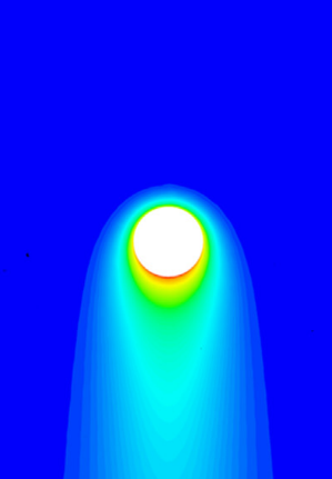

课题:单颗粒的化学反应,不是流化床,类似固定床。固体颗粒是不流动的。
模型:单个直径15mm的颗粒,在一定温度的气流(还原气体)下,发生氧化还原反应。
效果:整个化学反应过程,得到组分空间分布,以及颗粒自身的组分变化、温度场等信息。
问题:
1、现在只能把颗粒设置fluid,然后选择多孔介质,不然颗粒与流体的界面,不能设置interior,这样肯定不妥,应该怎么定义固体?
2、固体颗粒的混合物,它的组分定义肯定要UDF自己编写,有没有合适的程序?
3、文献中类似的结果,Fluent能实现吗?要注意哪些方面?
类似的文献,要不自己说是自己编写的,要不就是DEM-CFD耦合,要不就是Fluent中用UDF。希望有经验的指点下,或者说说自己的想法?先谢谢了!
发表于 2019-6-19 14:59:20 | 显示全部楼层
最后一幅图是一篇SCI文章上的图吧,你是要做球团干燥吧?固定床不可以理解为固相速度为o的流化床么
