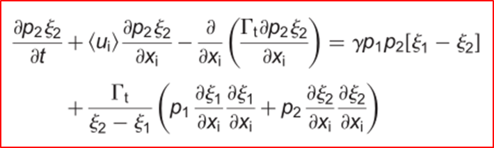

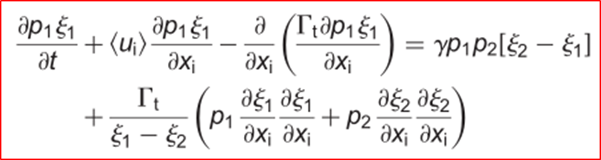

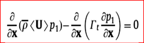

各位老师,各位同学,大家好,我最近在编写udf的方程,遇到了一些问题,想要请教大家一下,先谢谢大家了!我的问题如下:
总共要编写3个方程式,这是第一个,其中的P1是一个scalar,这个我知道,它的对流项是默认项,源项是0,只需要编写扩散系数项;但是对于第二个和第三个方程式我就不理解了,它们形式上是一致的。
方程式里面ξ1和ξ2也是新的scalar, P2=1-P1;我们是稳态计算,所以第一个不稳定项就不考虑了;我不太懂的是,首先在一个方程里面出现了很多scalar,这个要怎么编写呢?
另外P1是可以用第一个方程求出来的,但是在编写的时候怎么引入到第二个和第三个方程中去呢?
再就是在这两个方程里面,好像是在对流项和扩散项里面scalar变成了P1*ξ1 和 P2*ξ2, 但是在源项里面又出现了 ξ2-ξ1  这样的项,这应该如何处理呢?
方程3
方程3
方程2
方程2
方程1
方程1
