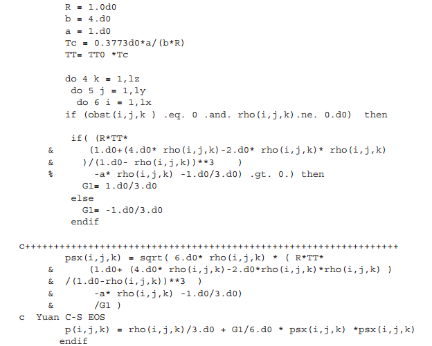

请问各位前辈 图中G1是怎么确定的呢?psx和p都代表什么呢

psx和p已经知道是什么了,但是我计算完发现每个点G1都等于-1/3,换一种状态方程也是一样的,两相的密度分别为0.265和0.038,tt0为0.875 是哪里出问题了呢

不出意外这是黄老师书里的代码,如果不是已经很熟悉Shan-Chen模型,我个人意见是不要上来就搞三维模型。
关于G1的取值,有很多相关文献,从Yuan Peng前辈的那篇Physics of Fluids到近几年李老师的一系列Physical Review E上文章和Progress in Energy and Combustion Science上的那篇综述~
