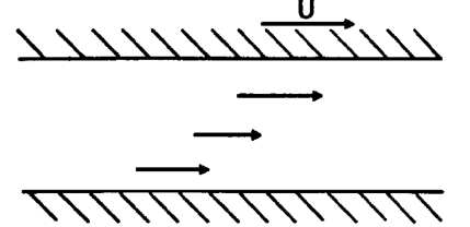

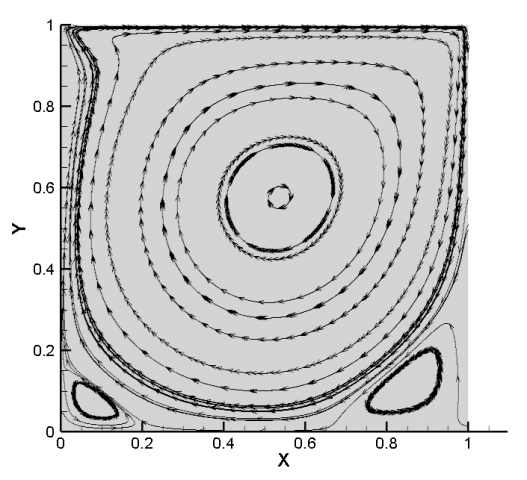

本人LBM新手,最近学习LBM的程序,想利用何老师的顶驱方腔流修改成二维平板流动,我采用了修改左右边界将左右边界改成了周期流动及删除左右边界的方法 但做出来的效果都和在方腔里有流动一样形成了涡流而不是从入口流向出口,希望各位老师可以解答一下,非常感谢

上边界肯定要改成固壁外推啊
