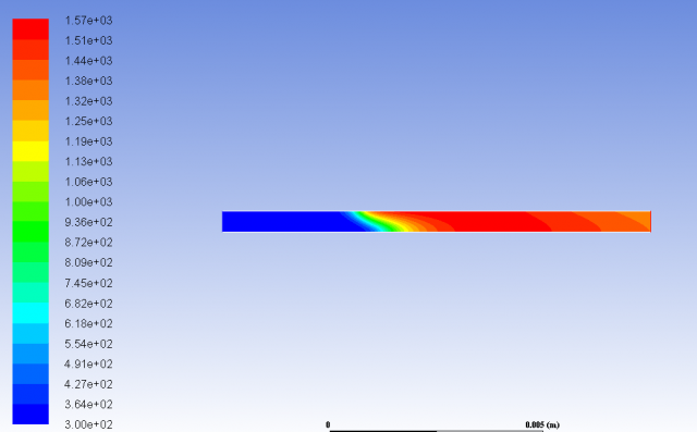

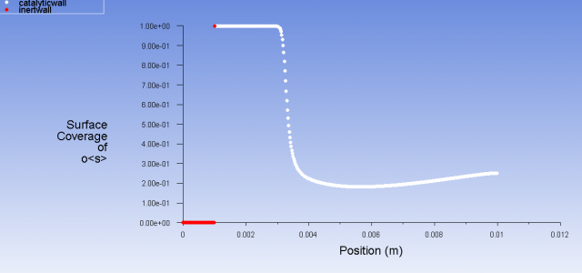

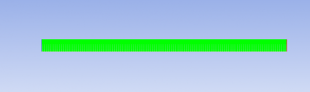

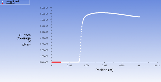

用fluent做甲烷的微孔道催化燃烧,几何很简单,就是一个直径1毫米的直孔道,气相反应被忽略掉了。边界条件分别是速度入口,压力出口,对称边界以及壁面。
气相热力学参数,表面反应机理,表面物质热力学参数以及输运参数都是用chemkin格式的文件导入到fluent中。
我现在的问题就是,如果混合物的输运参数,例如粘度,热导率使用常数的话,我可以得到点燃的温度场,组分场等,但是结果不是很合理,和论文的结果对不上,如果我使用kinetic theory计算每一个单一物质的输运参数,然后用ideal gas mixing law 计算混合物的输运参数,刚开始计算的时候,结果看着很合理,但是随着迭代的进行,孔道内的反应区会慢慢的移出孔道,最后整个孔道的温度都变成室温,也就是点火失败了。
同时,我也试过用UDF定义混合物的输运参数为温度的函数,同样也是点火失败。总结来说就是,除了使用常数输运参数,其他的输运性质格式都会导致点火失败。我把网格截图,点火失败的温度云图以及表面物质覆盖率图片放在附件里面了,希望做过这方面的专家给予指导。
感谢!
