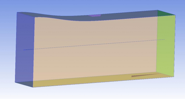

各位前辈,本人最近在做充填体换热模拟,充填体为多孔介质,孔内假设为空气。利用管段与充填体的换热,用线热源理论求解充填体导热系数。图中大块为充填体,尺寸为25.5m*60m*12m,换热管段内径为26mm,管壁为3mm,管间距80mm。U型是封闭的,管内利用fan边界来提供循环动力。
1.网格我划过一次,不理想,由于管段相对于充填体来说非常细,切块后生成的网格长宽比非常大,如果保证长宽比,又会使网格数目太多。前辈们对这个模型有没有什么划分思路?

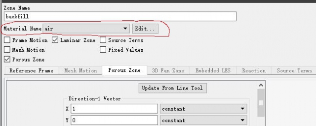

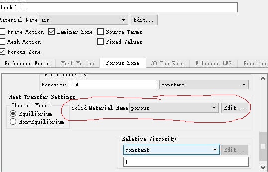

2.我建模时没有画管壁,导入fluent后在设置wall thickness处设置了壁厚。充填体为多孔介质区域,在不考虑充填体渗流的条件下孔内为空气,我将material设置为air,solid material name设置为 porous,也就是我设置的固体充填体材料,这样设置对吗?

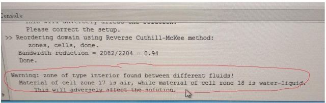

3.如2设置后,开始进行计算,控制台给出警告,cell zone 17为多孔介质域(空气),cell zone18为管内流体域(水)。难道必须要在建模时设置管壁来隔开这两个域吗?
充填体内部为管道
充填体内部为管道
控制台警告
控制台警告
material设置
material设置
