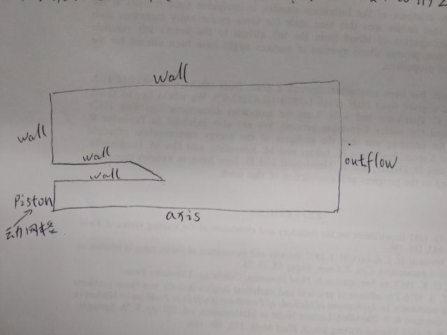

要验证Gharib (JFM 1998, 360, 121-140)的涡环演化实验,雷诺数Re=6000, 喷嘴内置有活塞,喷嘴外形成楔形角,依靠活塞运动产生射流,其中活塞速度15cm/s,推动0.643s后停止。
采用二维轴对称模型,边界如图。
用k-e模型(其它湍流模式也试过,不收敛),活塞运动用动网格实现,但计算后涡环并不向下游发展,而是成点涡状停留在喷嘴尖上(如图),一直找不到原因,附上case文件,请高手指点一下,谢谢
