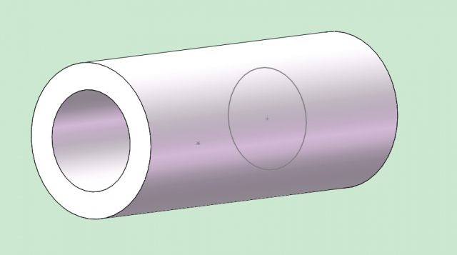

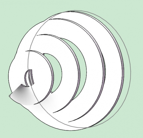

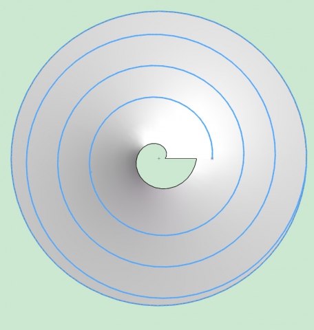

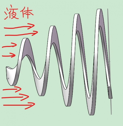

如下面几张图所示:
圆柱管(超弹性材料,壁厚2.5mm)内部有一个锥形螺旋瓣膜结构,硅胶(超弹性)制成,瓣膜厚度0.3mm,端部固定在圆柱管内壁上。在液体流动作用下锥形螺旋瓣被挤压在一起,阻挡液体流动,大大减少出口流量。以一定压力为入口条件,出口压力也不为零。
问题难点主要有流固耦合,大变形、接触等。我用MpCCI耦合ABAQUS和FLUENT进行分析,FLUENT要么发散,要么动网格负体积,调试了好几次都不成功。当然,对于这两个软件我也是功夫不够。
请问哪些软件和技术手段可以胜任此项仿真任务?请各位前辈指点一二,感激不尽。

发表于 2018-12-16 15:30:01
workbench应该可以
