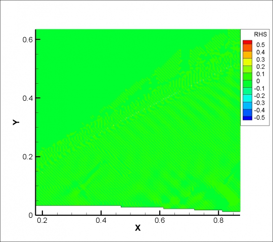

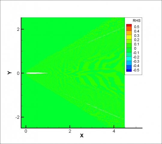

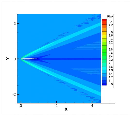

求解无粘定常超声速情况下的NACA0006翼型绕流,采用有限体积法,笛卡尔网格+虚拟单元法,AUSM+格式离散对流项,时间推进为两步RK方法,残差降到0.01后就降不下去了,一直在附近震荡。在tecplot里观测残值,发现残值在尾部激波附近比较大,其次是头部激波附近,密度云图里发现尾部也比较奇怪,请问各位大神,应该怎么处理才能使残差继续下降。

可能是激波/边界层干扰导致不收敛,你可以仔细看看后缘附近流场随计算过程的变化,自适应调整一下网格试试看,如果后缘确实出现了分离涡则不要指望残差再下降,直接改成非定常计算就可以了。
