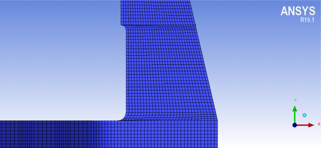

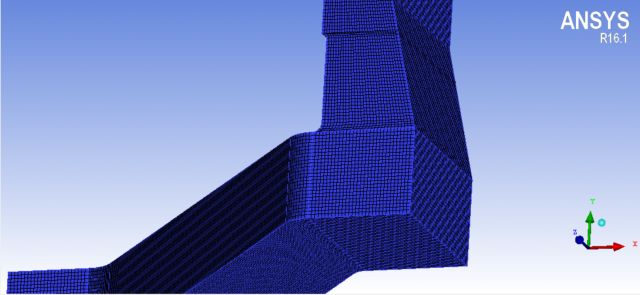

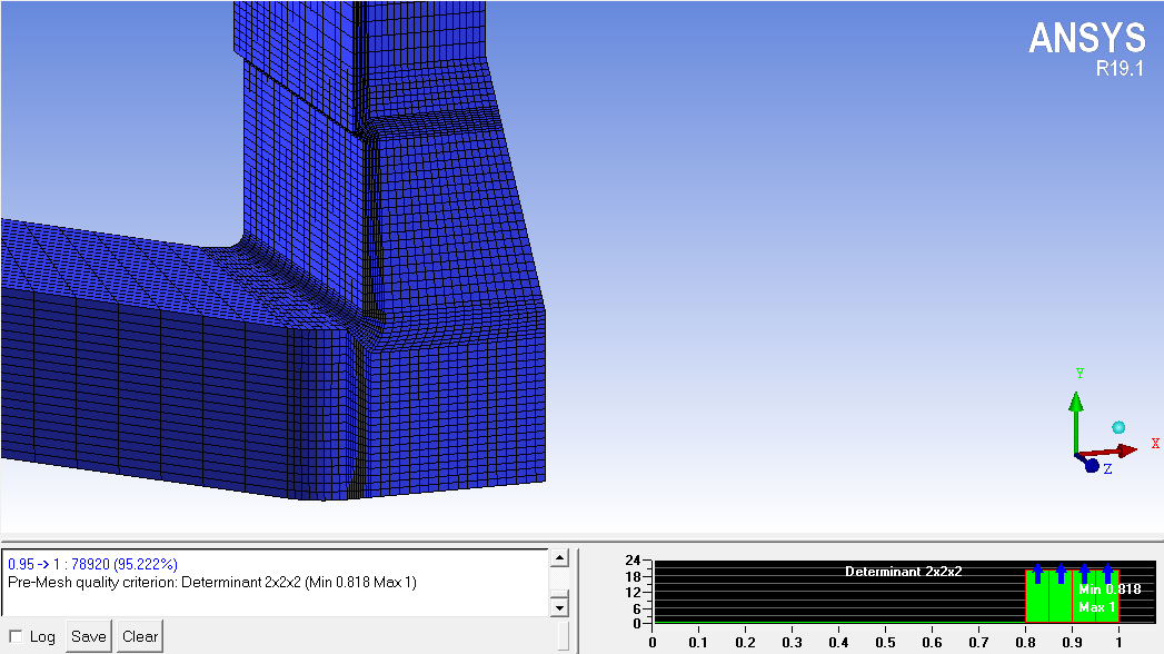

今天尝试一个烟道弯管的网格划分,整体质量不高,主要原因是几个存在两个倒圆角。请教大神如何让提高网格质量,附件有几何文件(.tin)

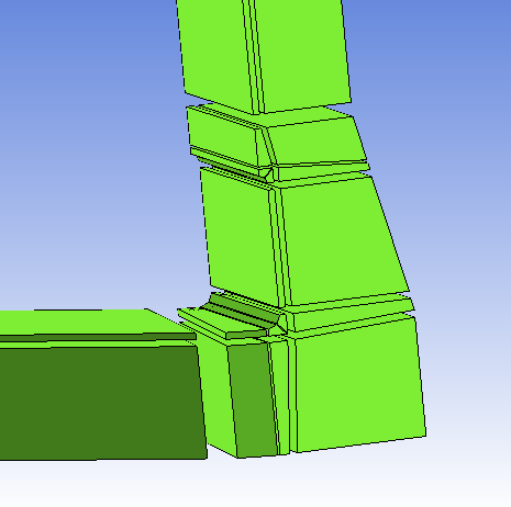

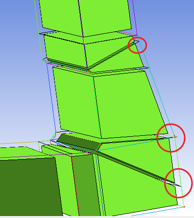

仔细分析网格质量不高的原因: 圆弧处的Edge与圆弧间夹角太小
方法1: 利用现有block, 调整圆弧处Edge,尽量增大两者间的夹角,但受该Edge另一端的限制,此法调整有限
登录/注册后可看大图
登录/注册后可看大图

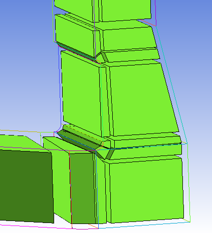

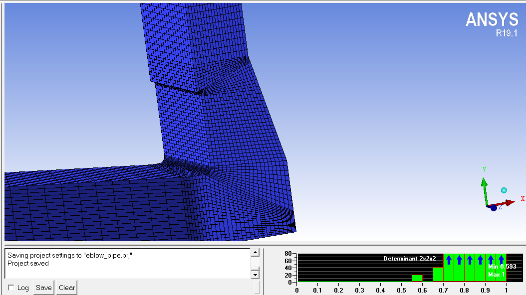

方法2:针对方法1中的Edge调整有限,在垂直于该Edge方向上切割一下,即可充分调整该Edge,大大增加了Edge与圆弧的夹角,网格质量明显提高
登录/注册后可看大图
登录/注册后可看大图

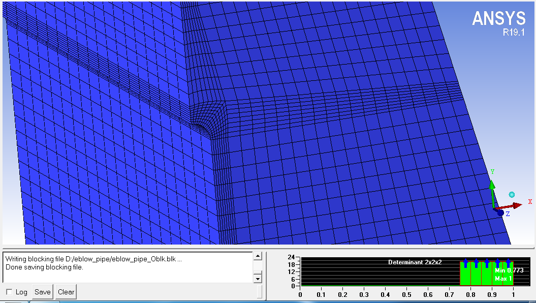

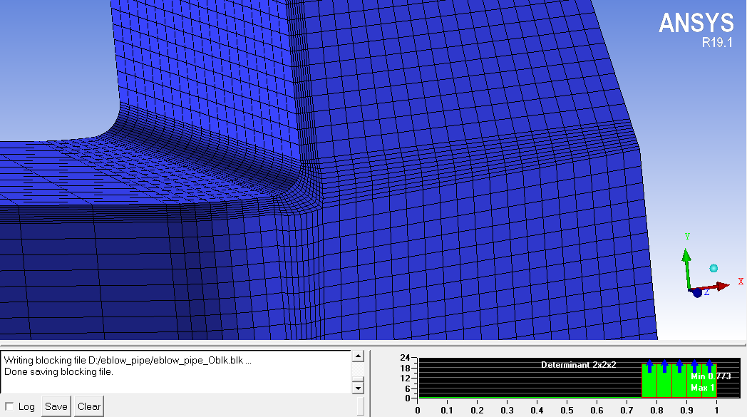

方法三:用O网格,相对复杂些
登录/注册后可看大图
登录/注册后可看大图
登录/注册后可看大图
方法三的Blk文件:
eblow_pipe_Oblk.rar
11.12 KB, 下载次数: 8
 楼主| 发表于 2018-8-6 15:09:52 | 显示全部楼层
谢谢大神。原来还可以这样啊,学习啦。
