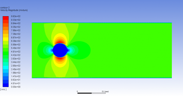

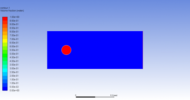

1. 液滴应该怎么设置才可以动起来?现在液滴不动
2. 如何模拟液滴内部流场?现在模拟结果和圆柱绕流一样
模拟出的图和cas文件都附于附件,请各位大牛赐教

液滴能看成刚体吗?
如果可以的话,用动网格做。

希望不做成刚体,此外如果看成刚体,动网格的运动怎么指定?通过理论推导刚体的加速运动规律吗?我想把液滴内部流场也算出来,如果看成刚体的话网格是整体运动的,内部流动能计算吗?请问您有动网格解决这类多相流问题的算例吗?谢谢指导!

如果做刚体运动的话用动网格技术就可以,如果还要加上液滴变形不知道流固耦合的方式可不可以做,但是你这是被动运动,讲道理,设置重力的话液滴是可以落下来的,你可以去看看流沙的CFD之道,我记得有个相似的case

應該要開vof及6個自由度的邉影

1. 刚体运动怎么计算液滴内部的流场?
2. 液滴确实是被动运动,设置重力不就变成了主动运动吗?您说的流沙大大的算例就是水中气泡的算例吧?那个是加重力的

6自由度是不是适用于刚体的?
