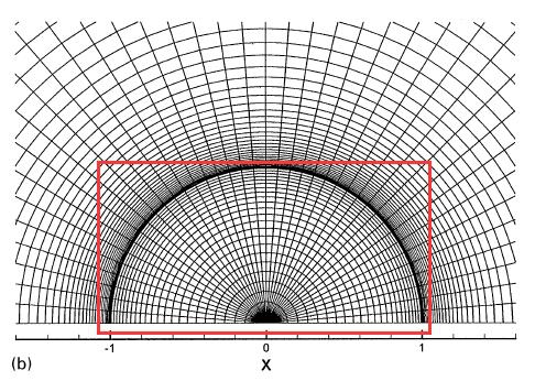

      各位朋友,你们好。我前不久读到一篇气液两相流传质的文献,它里面的网格是图1所示,红框中的半圆区域代表液滴,红框外部是气相,液滴在整个过程中无形变。我的研究是想将半圆区域设置为气体混合物,外部设置为液相,以实现气相中的某一物质传递至液相的过程。然而,在Fluent中半圆的边界条件我不知道该如何处理,自己尝试过wall和interior,wall从原理上就有问题,但设置为interior之后,很快就发散了。
     我将文献和模拟文件一并上传,希望朋友们能帮忙看看,传质过程是通过选择多相流Euler模型相间传质的species-mass-transfer实现。可以不考虑表面张力。

尝试过patch吗?

我是这样理解的,建立两套网格嵌套在一起,一个是液滴一个是外部空气,两套网格边界是interface,不知道对不对。我也研究这个,也是新手,不知道该怎么做
