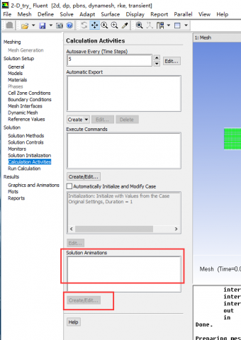

计算前设置动画时,有人遇到过solution animation 创建按钮变灰的情况吗?不知道是什么原因啊

好像遇到过,你这是稳态的还是瞬态的
发表于 2018-7-5 17:20:10 | 显示全部楼层
瞬态计算时,初始化之后就能用了 对应的版本是14.5和15.0

瞬态的  三楼正解了

嗯嗯 是的  谢谢
