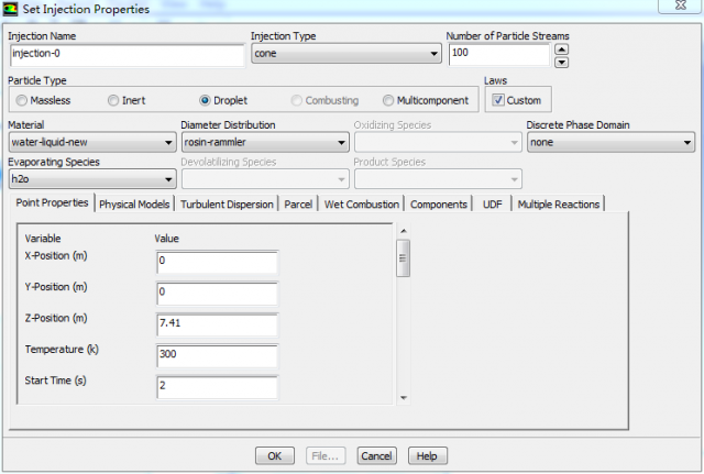

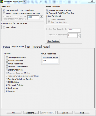

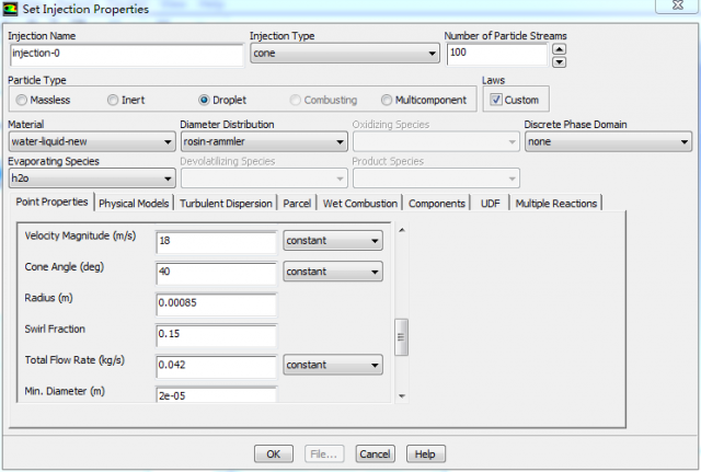

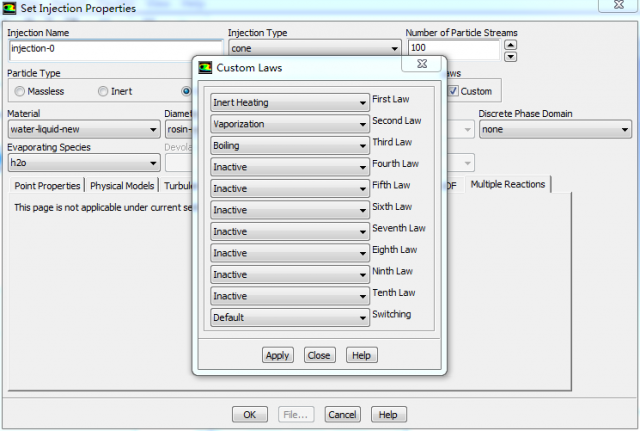

fluent做纯水的喷雾蒸发,进风温度190℃,出风温度1,60,停留时间15秒,蒸发量不足5%。不知道什么原因。沸腾,潜热,都开了,first law: inner  heating 。second law:vaprotion。third law:bolling。

感觉这个蒸发量太少,不知道模型哪里错了!

蒸发量低是什么原因造成的,传热不太好。模型有错误!在流体190度的地方液滴温度只有60度。不知道模型哪里选择错了!

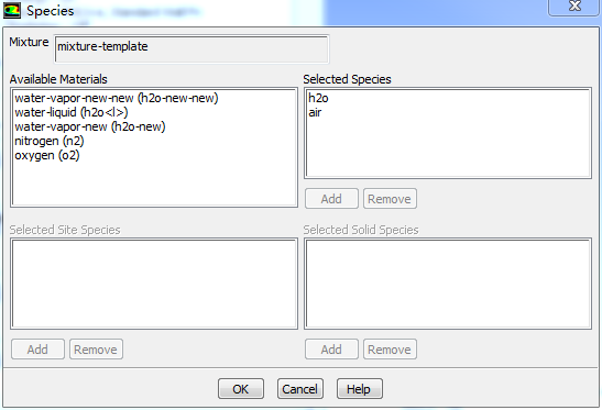

最大的可能:水的饱和蒸汽压这个热物性参数不对。
 楼主| 发表于 2018-5-31 19:42:41 | 显示全部楼层
用的多段线性,比我查询得到的稍大几百帕,不知道影响大不大!
发表于 2018-6-4 09:25:42 | 显示全部楼层
你把饱和蒸汽压提高一下,看看结果。

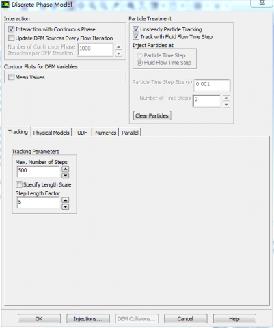

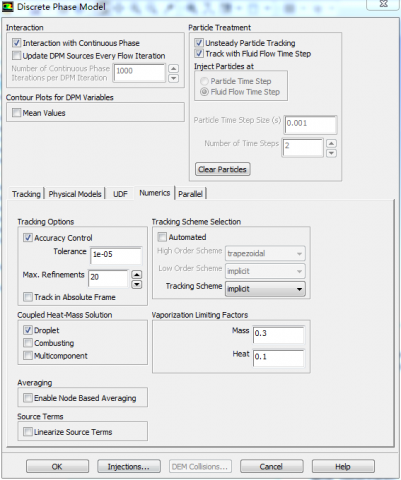

Max. Number of Steps太小了。
 楼主| 发表于 2018-6-4 16:42:30 | 显示全部楼层
应该设置多少合适呢?方便留个联系方式吗?我的微信18863500719
发表于 2018-6-4 18:42:31 | 显示全部楼层
根据你模型的具体情况。应使绝大多数颗粒完成运动追踪——蒸发完毕或到达边界。
把每次颗粒追踪信息贴出来看看。
 楼主| 发表于 2018-6-4 19:47:44 | 显示全部楼层
把每次颗粒追踪信息贴出来 ...
这个东西在哪啊
发表于 2018-6-5 08:59:55 | 显示全部楼层
在Console窗口,每次推进颗粒运动轨迹的时候。
