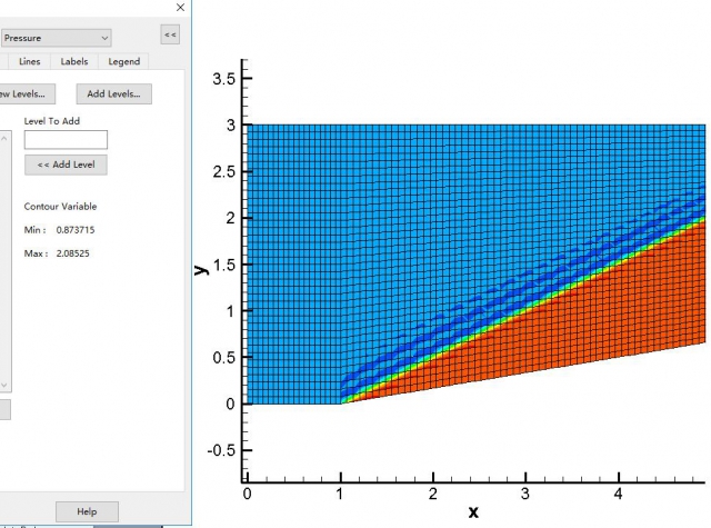

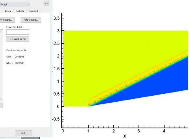

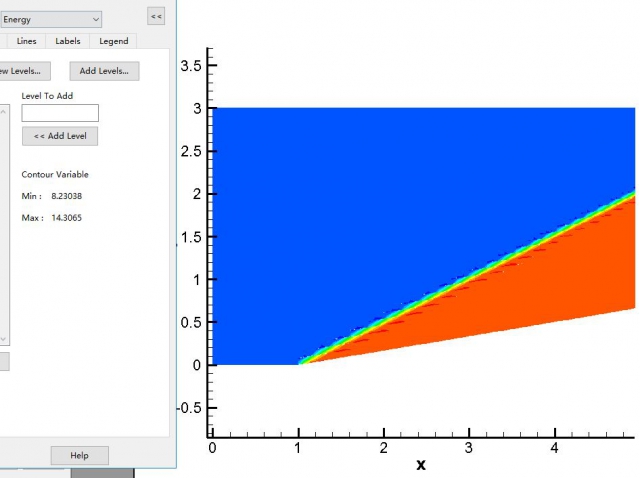

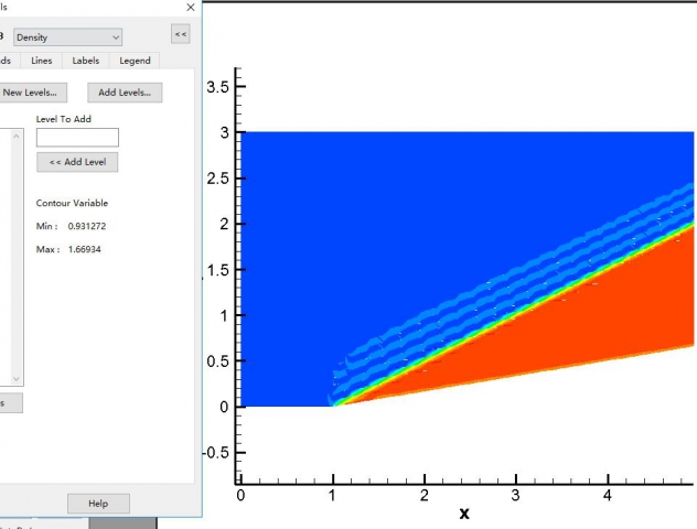

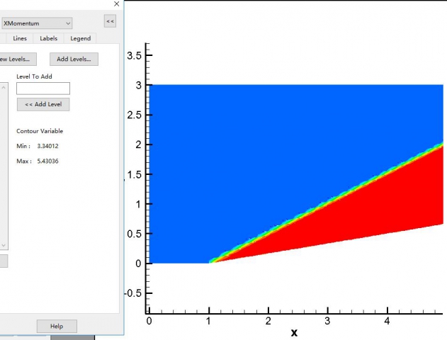

模拟来流马赫3的压缩拐角激波,激波左右值的精确结果应该是:左边(rho,rho*u,rho*v,rho*e)=(1, 3.5496, 0,8.8);右边(rho,rho*u,rho*v,rho*e)=(1.6180, 5.2933, 0.8858, 13.8692)。采用守恒形式欧拉方程的DG格式近似空间项,加入人工粘性。时间推进采用rk3或者隐式牛顿迭代。
人工粘性只加在cell_term上,采用的是经典做法,即粘性大小取决于当地残值,引入两个参数C和β,C是系数控制粘性大小,β控制当地网格尺寸的影响。很不解的是为什么会出现图中那种条带形状的结果,这是激波附近的数值振荡吗?(从数值解结果来看是在激波前后确实存在过冲情况) 说明需要加大粘性? 我按照文献给定的粘性C=0.02,β=0.1就是图示的结果。试着增大C值或β值,发现情况略有改善,即在x方向的动量云图上该现象可能消失,但密度始终都存在那种条带状的现象,不知道为什么。如果粘性加得过大可能导致流场出负值,或者收敛到-2次方就收敛不下去了(粘性加的小的时候能收敛到-9次方量级)。
因为缺少这方面经验,不知道怎么样的结果算是好的结果,不知道别人的计算中有没有遇到过类似情况,怎么解决的,不知道在激波前后过冲多少可以接受。特来此请教。
