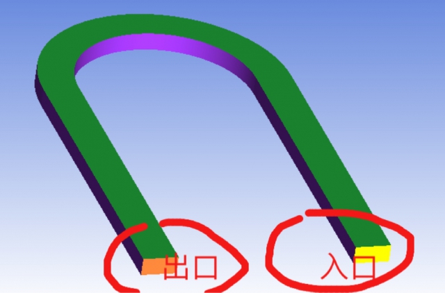

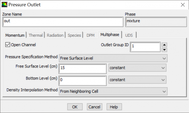

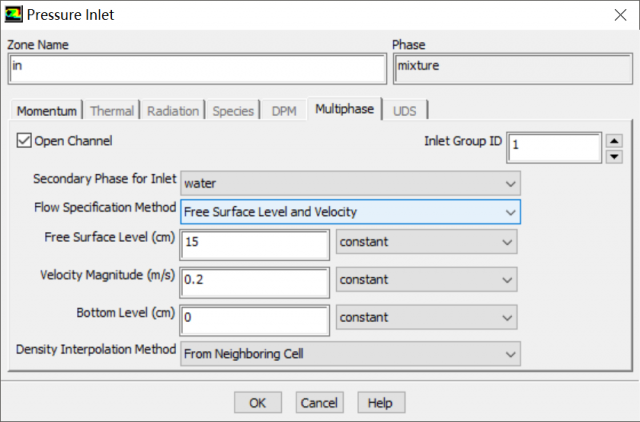

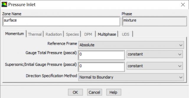

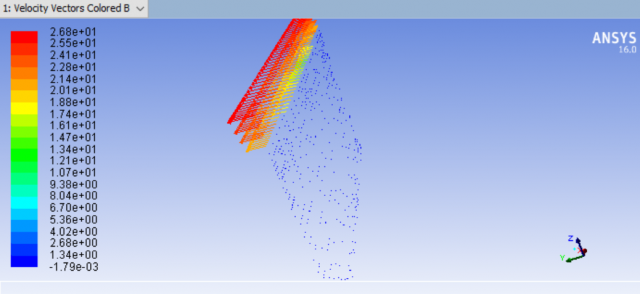

大家好,最近在用fluent中的VOF模型模拟弯道水流。我的模型是水深15cm,水槽底部高程为0,为了使用VOF模型,生成网格时,加高了5cm,网格高度为20cm(图1)。边界条件参考了fluent user guide以后,是这样设置的:1)进口边界条件只有一个面,使用pressure inlet边界条件,勾选明渠模式,自由面高程,河底高程,垂直于边界的流速(图2);2)出口边界条件,使用pressure out边界条件,也勾选明渠模式,给定自由面高程,河底高程(图3);3)边壁:无滑移边界条件;4)顶部:压力入口边界条件(图4)。计算时先采用无粘流模型,待计算稳定后,再换成湍流模型进行计算。但是试着计算了一天,发现了问题:进口处,流速最大的部分出现在了气体存在的部分,即15-20cm这个位置,而0-15cm这个位置,这与实际情况不符合,不知道这是什么原因(图5)。
       下面还有几个问题:1)我设置的这组边界条件是否合理?2)是否需要将入口处分成两个部分,即液体入口和空气入口,然后分别给流速入口和压力入口边界条件?
