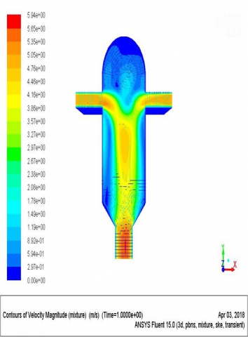

大家好,我想请问一下,大家是如何去验证自己的模拟结果是否正确的呢?如图,我设计了一个模型,对称的左右两边是进口,下面是出口,重力方向垂直于平面,流速是4m/s,采用湍流模型,标准的k-e模型,这个是速度分布图,可以看到两边进口汇流到中间时,速度依旧很大,而且在出口处速度更大,这样的结果是否对呢?当然,计算结果是收敛的,而且Massflow rate净差小于5%。

中间大也正常 是撞击流嘛  你瞅瞅流线图

发表于 2018-4-11 20:29:18 | 显示全部楼层
出口处大不是很正常的嘛  你出口这边有个缩口啊
发表于 2018-4-12 20:58:37 | 显示全部楼层
你这个像四喷嘴对置式气流床二维图啊,请问同学是模拟的这个吗?要是这个你的气速太小啊
 楼主| 发表于 2018-4-16 13:57:52 来自手机 | 显示全部楼层
不是的,我的全部是单相的,都是水
 楼主| 发表于 2018-4-16 13:59:42 来自手机 | 显示全部楼层
关键是流速流到中间时候,流速依旧很大
中间大也正常 是撞击流嘛 你瞅瞅流线图  详情 回复 发表于 2018-4-18 20:22
发表于 2018-4-18 16:19:35 | 显示全部楼层
E-GAS气化炉的模拟吧,可以理论计算部分,比如总的流量除以出口面积即可得到出口流速,具体的判断模拟结果的准确性得依靠个人的工程经验
 楼主| 发表于 2018-4-20 10:19:25 | 显示全部楼层
5超7 发表于 2018-4-18 20:22
中间大也正常 是撞击流嘛  你瞅瞅流线图
流线图确实是这样的,但是如果加密网格的话,情况就不是这样了

 楼主| 发表于 2018-4-20 14:44:51 | 显示全部楼层
中间大也正常 是撞击流嘛  你瞅瞅流线图
我确实是在做撞击流,谢谢您的指点,但是,我不确定这么做的结果对不对
