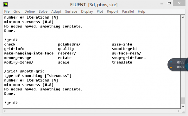

大家好,新手一枚,正在学习FLUENT软件,进行算例学习。问题如下:

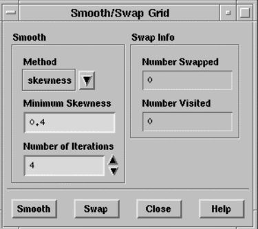

在FLUENT 中输出命令后,它不出现对话框。
比如,在输出grid---smooth/swap 命令后应该出现。
根本无法修改,只是给我陈述列表中应该有的结果,无法进行修改啊、
求各位大神能给予个解答!!

你用的Fluent版本虽然老旧,但现在新版本的程序结构没有变化。
你输入的是控制台(console)命令。如果需要输入,则在控制台给出提示。有些命令的参数是用其它命令设定的,具体的请查阅text command list,甚至可能是只能用菜单命令设定的。除非是图形输出命令,程序只在控制台窗口给出响应。
菜单命令被激活后将弹出操作面板,与之对应的控制台命令不会。
绝大部分菜单命令有对应的控制台命令,大部分控制台命令有对应的菜单命令。但二者都不是Fluent的完整命令集。
