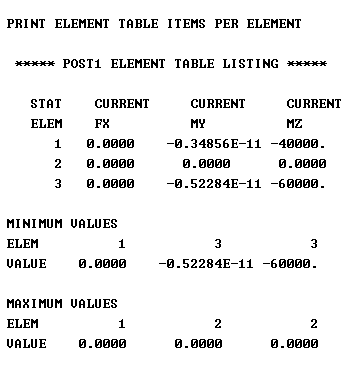

我做了一个悬臂梁的分析,采用beam188单元。计算完成后,用etable命令提取单元i,j节点的弯矩和轴力时,与预想结果有很大不同,悬臂位置显示弯矩存在,请问是我的命令出现的问题还是其他什么问题呢?研究了几天也没明白,请各位指点~~
附上命令流

ETABLE,FX,SMISC,1
ETABLE,MY,SMISC,2
ETABLE,MZ,SMISC,3
