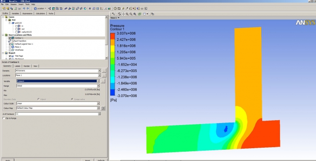

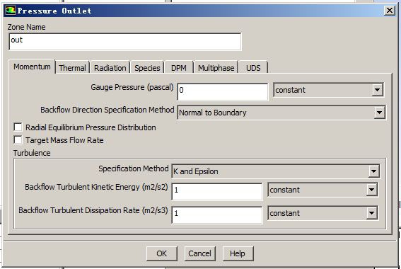

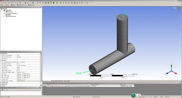

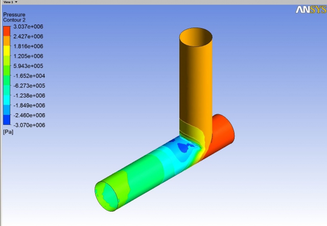

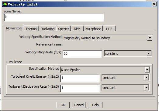

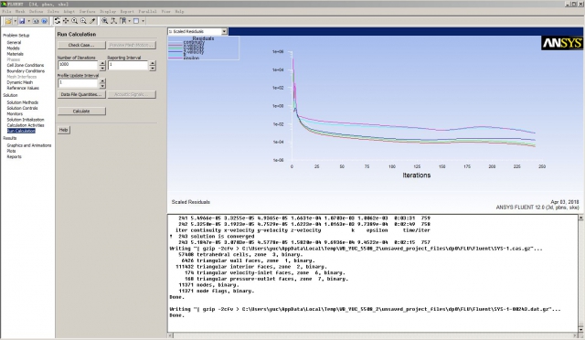

模型描述:液压阀块局部管路模拟,通径10mm,进口流速60m/s,出口为压力出口0MPa,k-e模型, operating pressure为一个大气压,流体为液压油(密度850kg/m3,粘度0.0391),其他保持默认设置,计算结果收敛。
问题描述:在计算结果压力云图中,最小压力为-3MPa,远低于绝对真空度,似乎有明显的错误。
新手经验不足,
请高手答疑解惑,谢谢!

做一个纵剖面,看看总压是否合理。再结合速度分析。

上端入口,左下是出口。感觉流场还是挺连贯的,不存在畸点。就是压力云图中显示涡流处压力为-3MPa左右,有点不真实。

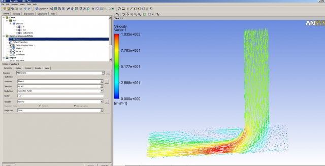

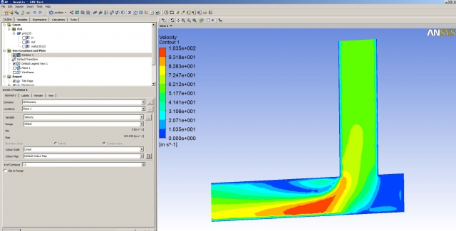

 楼主| 发表于 2018-4-4 13:21:13 | 显示全部楼层
见图
压力云图
压力云图
速度云图
速度云图
速度矢量
速度矢量
发表于 2018-4-4 14:35:15 | 显示全部楼层
你结合实际感觉整体趋势对不对
发表于 2018-4-4 15:11:09 | 显示全部楼层
不可压缩流动的动量方程中只出现压力梯度,这时解得的压力值是浮动的。既然是不可压缩流动,压力大小已无关紧要,压力差才是有意义的。对于你的模型,由于有压力边界条件(压力出口),而计算的压力场出现不合理的绝对压力小于0的情况,说明边界压力给小了。
 楼主| 发表于 2018-4-4 19:47:51 来自手机 | 显示全部楼层
hcl123love 发表于 2018-4-4 14:35
你结合实际感觉整体趋势对不对
趋势可以,压力数值有些不正常
 楼主| 发表于 2018-4-4 19:59:37 来自手机 | 显示全部楼层
xrs333 发表于 2018-4-4 15:11
不可压缩流动的动量方程中只出现压力梯度,这时解得的压力值是浮动的。既然是不可压缩流动,压力大小已无关 ...
好像明白了,应该按多相流计算,加上气相设置气化压力。这样可能更符合实际。
