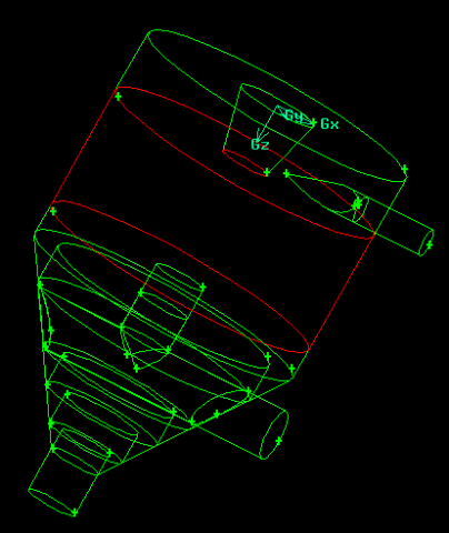

诸位大神,我以cooper方式对红色区域网格划分为什么报错呢?求救!
报错:Face face.35 of volume volume.16 is not appropriate for use as a face to project along. Either it is not submapped or the choice of source faces is incorrect .

这样子肯定报错的   把红色部分用上下两个圆面贯通,做成一个类似圆环的形状 只是圆环中间不是空心的  就可以copy了

上下两个面的内部圆直径不一样?要做成(从外到内圆环-圆环-圆柱)的形状吗?

恩啊 可以试试这种方法
