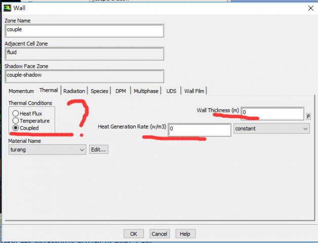

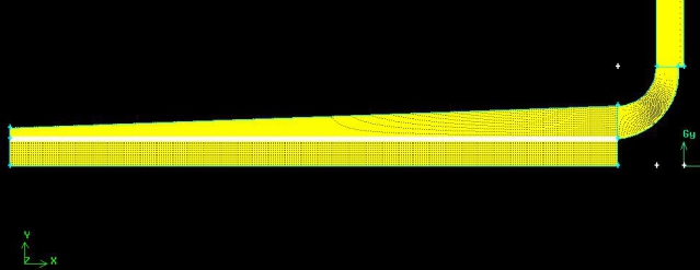

画了个太阳能烟囱二维模型,太阳照射集热棚后,加热集热棚内的土壤表面,土壤将热传给集热棚内的空气,但是如果集热棚下边界与土壤表面设置为流固耦合边界couple后就无法设置热流了,因为土壤表面要产生热源加热空气,这该怎么设置啊,求大神指教一波,谢谢!!!
网格划分
网格划分
耦合面设置
耦合面设置

不要土壤固体区了。
 楼主| 发表于 2018-3-29 20:25:49 | 显示全部楼层
xrs333 发表于 2018-3-29 19:57
不要土壤固体区了。
也没什么用啊,就算我不要土壤,直接定义集热棚下边界为heat flux,热量也上不去,不知到怎么回事,就集热棚内的空气无法被加热。
发表于 2018-3-29 21:50:18 | 显示全部楼层
那应该可以的。你再检查模型吧。
